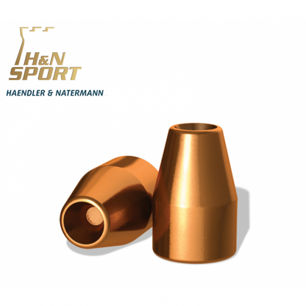

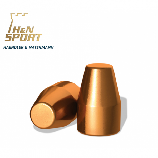

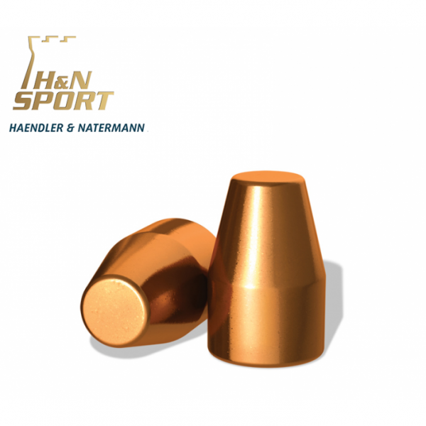

Estoy utilizando para precisión puntas H&N HS TC 9mm .356" - 125grs y quiero probar las HP.
He oído que al tener la punta hueca el centro de gravedad está retrasado y esto les da más precisión ¿Qué os parece? ¿alguno a probado los dos tipos? ¿qué ventajas tienen unas con respecto a otras?
