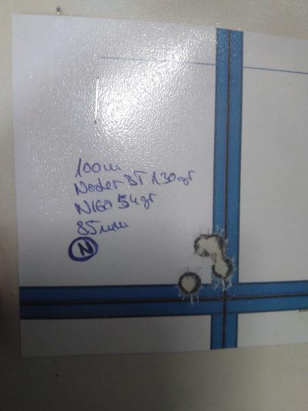

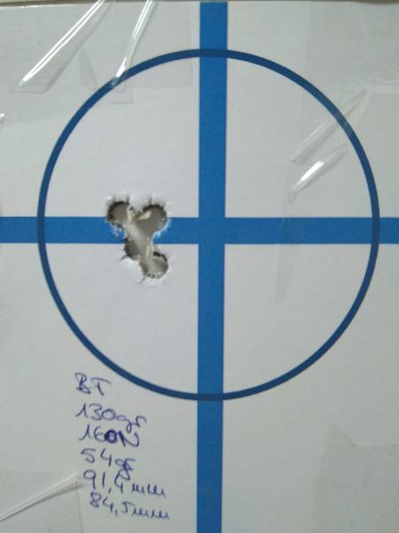

Buenas Jaumet, tengo un Bergara B14 cal 270win con un cañón de 24" de longitud. Le gusta mucho la Ballistic Tip de 130gr. con 54gr de N160. Te paso dos fotos una montada con ltc a 85mm y otra a 84,5mm.
Ahora monto puntas de 140gr con 53 gr de N160, con muy buenos resultados también.
A ver si te sirve como orientación... :wink: :wink:
