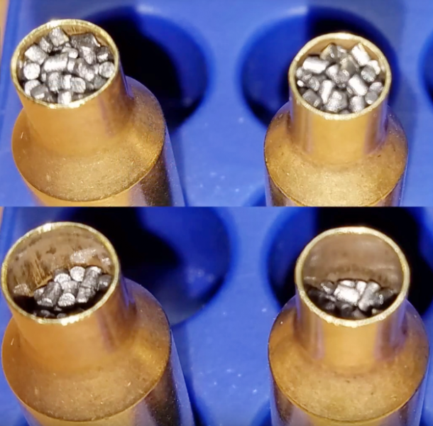

Una buena solución es usar el embudo de Forster.
Con el puedes meter al menos 3 grains mas de propelente:
Arriba, usando un embudo normal.
Abajo, usando el embudo de FORSTER.

Arriba, usando un embudo normal. Abajo, usando el embudo de FORSTER.

Echa un vistazo también a este artículo...
http://bulletin.accurateshooter.com/2012/12/how-case-filling-method-can-alter-powder-column-height/
En el siguiente vídeo, se usa este embudo aun mas largo, generalmente usado para cargas comprimidas en cartuchos de pólvora negra, pero también sirve para lo que buscas y para ilustrar lo que se consigue con un "drop tube" largo (tambien es importante echar el propelente muy despacio...):

Muchas gracias. Probaré a usar un embudo largo y a ver como resulta.
