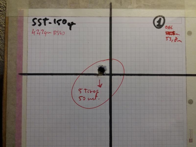

Hola, despues de unos dias enredando con diferentes pruebas, os paso receta que de momento doy por valida. Siempre pensando en la caza y a falta de probar a más larga distáncia.
Rifle: Mannlicher Steyr Scout 308 win.
Visor: Leica Magnus 1-6.3x24.
Vaina: Winchester con un disparo y recalibrado total.
Pistón: Magtech.
Polvora: RS 40- 42,2 greins.
Punta: Hornady SST 150 gr.
OAL: 53,8mm.( a 1 mm de tocar estrias).
Velocidad media: 840 m/s.
Ahora me centraré con las GMX y luego os cuento.
Gracias y un saludo,
Jaumetdelpollo.
download/file.php?mode=view&id=571322
Pistón: Magtech.
Jaumetdelpollo.
Re: Recarga 308 Win con RS 40.
Magnifica agrupacion, la SST y el rifle hacen un conjunto idoneo.
