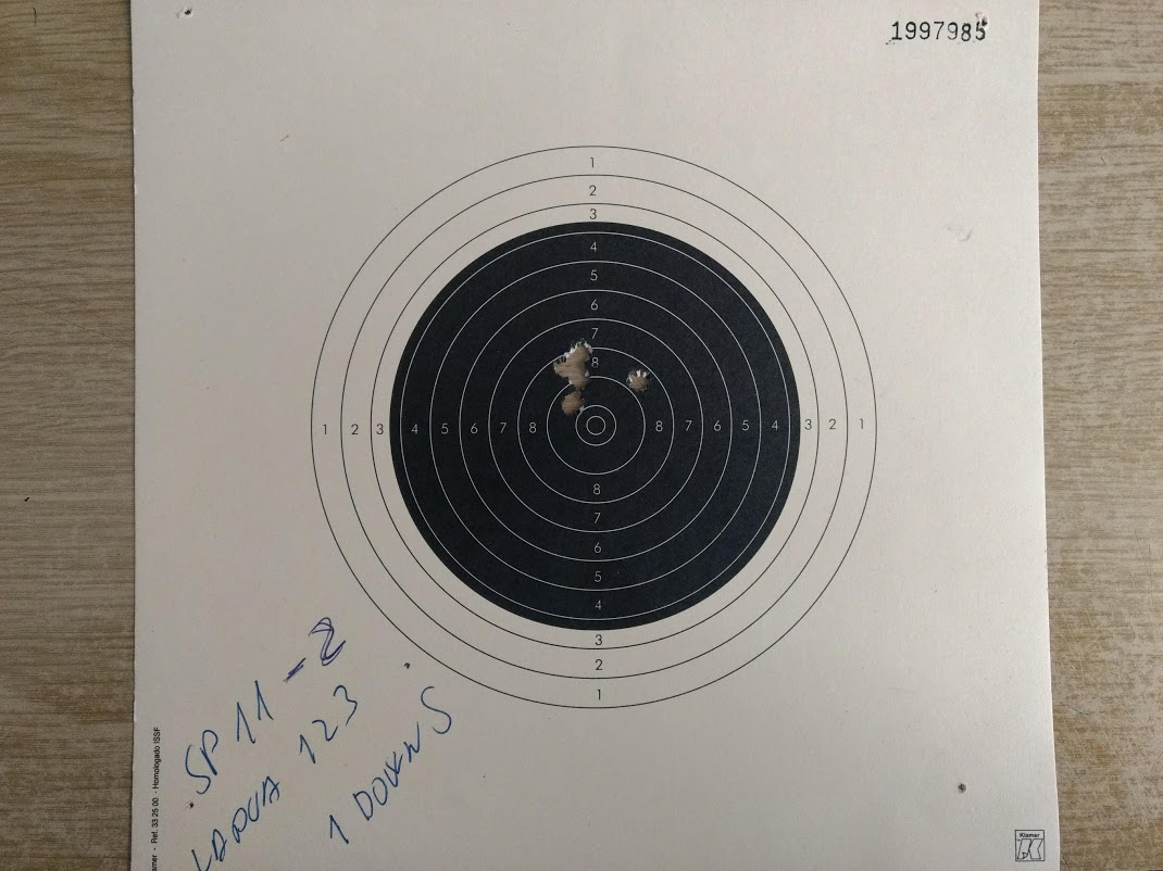

Hola a todos, tengo un fusil de ese calibre desde hace alrededor de un año se trata de un Bergara B14 (HMR) al cual creo que no he sido capaz de sacarle todo el jugo que tiene, estaba mal acostumbrado con el .308.
Bueno las puntas que más he utilizado son la Lapua Scenar de 123 y 139 grains y las Hornady Macht de 140 y las vainas han sido de las marcas Starlite y Hornady ambas preparadas para el pistón Largue Rifle (LR) las pólvoras que he utilizado so n Reload Swiss RS 60, RS 62 y Vectan SP 11, también he probado alguna carga reducida pero como dice Rudyard Kipling “eso es otra historia”
Por tanto las recetas utilizadas por mí son las siguientes:
Lapua Scenar de 123 Grs , 38,6 Grs de pólvora RS 60, Pistón CCI Largue Rifle, Vaina Starlite y de OAL 68 mm
Lapua Scenar de 123 Grs , 34,2 Grs de pólvora Vectan SP 11, Pistón CCI Largue Rifle, Vaina Hornady, de OAL 71 mm
Lapua Scenar de 139 Grs , 43,6 Grs de pólvora RS 62, Pistón CCI Largue Rifle, Vaina Hornady y de OAL 68 mm
Hornady Macht de 140 Grs , 38,6 Grs de pólvora RS 62, Pistón CCI Largue Rifle, Vaina Hornady y de OAL 71 mm
Saludos a todos.

Buenas Tardes, el otro día Monegrino243 me dejo con la mosca tras la oreja con lo de la Tubal 5000 en el 6.5 CM, así que como en casa me quedaba un poco de esta pólvora, de cuando recargaba el 308W decidí hacer unas pruebas.
Quede claro que las cargas anteriores y las que pondré a continuación, son solo un reflejo de experiencias propias, las únicas pruebas que he realizado han sido con mis propias armas y por lo tanto, podrían no ser válidas para armas de distintas características.
Las cargas que he utilizado con la Tubal 5000 son:
Lapua Scenar de 123 Grs , 39,6 Grs de pólvora Vectan Tubal 5000, Pistón CCI Largue Rifle, Vaina Hornady, con OAL de 71 mm
Hornady Macht de 140 Grs , 38,6 Grs de pólvora Vectan Tubal 5000, Pistón CCI Largue Rifle, Vaina Hornady y con OAL de 71 mm
