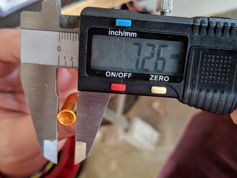

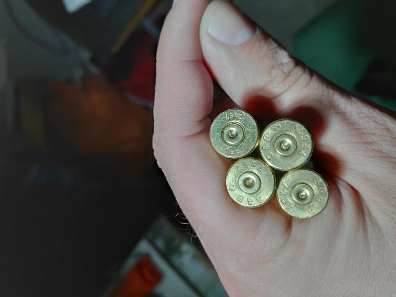

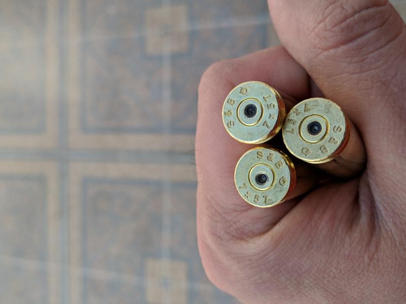

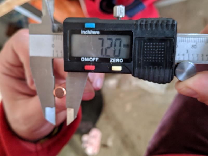

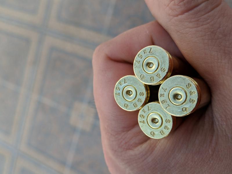

Muchas gracias compañeros por las respuestas. Independientemente del peso, creo que ya he dado con el problema, a ver qué pensáis vosotros. Resulta que uso la marca HyN en el 8x57 y el 7,62x54R, y los proyectiles, medidos con calibre, miden lo que pone en la caja que deben de medir. En el caso del Mosin .312/.311,5 y en el caso del Kar98 .323/322. Como me iban tan bien, las he comprado para el 7x57 para mi Oviedo. Pues he tirado algunos tiros con 11 grains de CSB1-M, cargas sobradamente probadas con los anteriores calibres, y cual es mi sorpresa que algunas balas dan "bien", y otras impactan de lado y las vainas con signos de presión, como os muestro a continuación. Es por todo esto que os pregunté anteriormente lo del diámetro del 7x57. Así que he medido el diámetro de las balas del 7x57, y cual es mi sorpresa que algunas miden lo que pone la caja, 7,21 mm u .284, y otras miden hasta 7,27mm, por lo que están algo sobre dimensionadas, causa más que suficiente para que cojan más presión de la cuenta, y las que miden lo que deben, pues son las que han ido mejor y no han mostrado signos de sobre presión. También he cogido 4 vainas, las he empistonado solamente, para percutirlas con el arma y ver si era la agujeta que atravesaba el pistón, pero nada, percute estupendamente. ¿Qué pensáis vosotros? ¿Puede ser esto la causa de que no agrupe nada, e impacten algunos de lado, y se agujeree el pistón? Aquí os dejo fotos.

despues de ver las fotos de las vainas, yo no tiraria ni una mas de las problematicas...como quedan las vainas y los pistones con estas?
(nunca nos domesticarán del todo!!)
Tigre_1989
Mensajes: 233
Registrado: 10 Feb 2016 21:56
Re: ¿Qué diámetro usa realmente el 7x57?
Mensajepor Tigre_1989 » 01 Mar 2019 21:00
Perfectas. El rifle pica contundentemente, como muchos fusiles militares, pero ni un signo de sobre presión más. Y por supuesto, deje de tirarlas y las desmonté.
