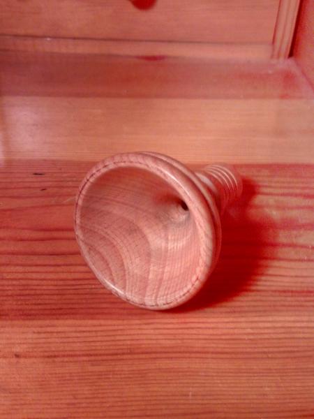

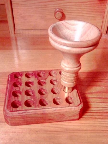

Jc280
Mensajes: 113
Registrado: 17 Feb 2013 21:11
Re: electricidad estática
Mensajepor Jc280 » 28 Feb 2019 23:17
Hola! A tod@s!
Yo me hice unos de madera y asunto resuelto.
La bandeja también es de madera.
Hola compañeros,tengo un problema con la recarga debido a la electricidad estática,peso las cargas y al 70
Hola compañeros,tengo un problema con la recarga debido a la electricidad estática,peso las cargas y al 71
DALTON
Mensajes: 1985
Registrado: 23 Nov 2007 10:01
Ubicación: MADRID - ESPAí‘A
Mensajepor DALTON » 28 Feb 2019 23:30
Jc280 escribió:Hola! A tod@s!
Guapisimosi señor :apla:
pedrolugon66
Mensajes: 2398
Registrado: 08 May 2014 15:32
Mensajepor pedrolugon66 » 28 Feb 2019 23:35
Asi si que es verdad que ya no hay estatica que valga.
airpcp
Mensajes: 171
Registrado: 13 Abr 2017 09:46
Mensajepor airpcp » 02 Mar 2019 14:12
Oleee !!! estaba mirando uno de metal pero todos son de plasticurris. O tienes un buen torno o unas buenas manos. Si algun dia te da por fabricar te compro uno.
CX4_STORM
Mensajes: 3161
Registrado: 07 Ago 2012 18:14
Ubicación: Donde me dejen estar
Mensajepor CX4_STORM » 02 Mar 2019 15:28
Yo flipo con las habilidades de algunos foreros para fabricarse sus propios útiles. Ta muy guapo.
