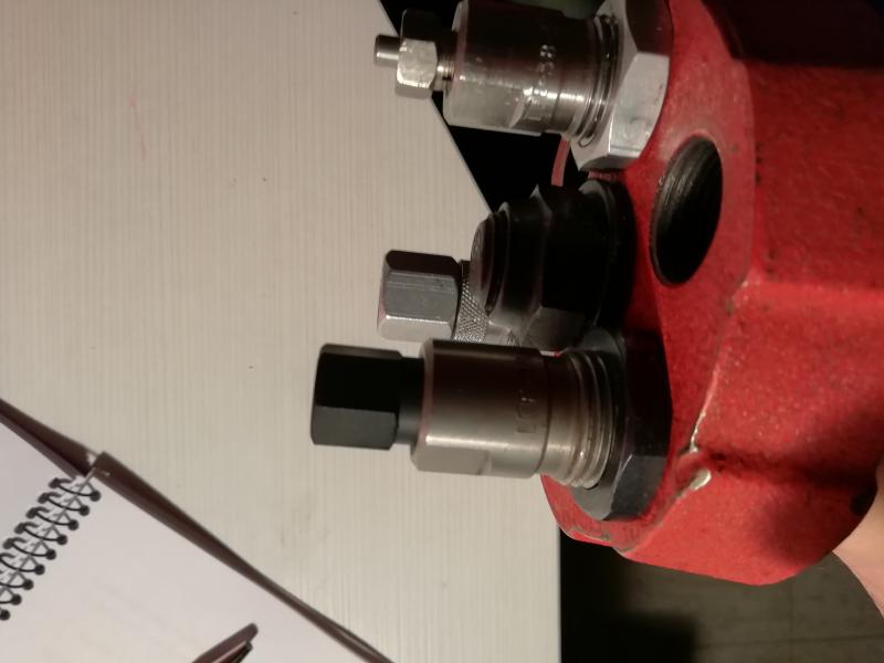

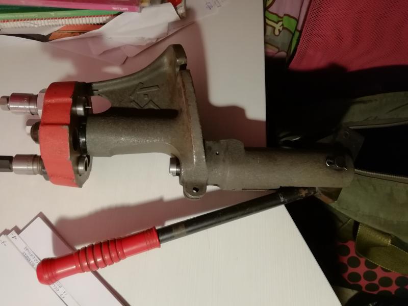

Quería preguntaros una cosa..... A ver si es posible, no sea que el problema venga por otro lado.....
Podría ser la prensa??? Que suba mal cuando acciono la. Palanca y no suba el cartucho recto hacia el díe....
Lo digo porque tengo una prensa semiprogresiva?? Creo que se llama así, que llevas los 3 dies colocados y los vas girando manualmente de la rueda de encima según necesidad de uno u otro...
Es una lyman de hierro fundido de cuando Franco era cabo!!!! Y he llegado a pensar que la pieza que sube tenga holgura....
Que opináis??? Es que además, me entran muchas puntas siempre un poco más Pegadas a un lado de la vaina y marcandolas, tanto en 38, como en 32 y en 9 también lo detecte. Os aseguro que las abocardo bastante bien, porque me dijeron que podía ser eso, pero sigue igual y de ahí que esté empezando a pensar que es la prensa...
Os mando foto de la prensa y del die, que ahora que miro las fotos del compañero pepe, pues veo que en el mío la pieza de roscar, es de plástico negro en la parte de arriba.....
Ya me diréis
Ya me diréis

Re: DIES PARA 38 WADDCUTTER
Hola de nuevo
Creo que viene como anillo al dedo....pero yo seria partidario de hacer uno nuevo y dejar el original como esta.
https://youtu.be/9IX3D7Ubyjg
Saludos cordiales desde Asturias
pepe_elpata escribió:Hola de nuevo
A qué te refieres pepe??
Vaaaale visto el video jejejejje es decir, limarlo así para rebajarlo... Ok ok
por otro lado qué opinas del tema de la prensa que comento en el anterior mensaje... Crees que también puede ser un motivo de que las puntas entren un poco torcidas si la prensa es muy antigua y pueda tener holguras o algo pregunto

Se me hace dificil que la prensa tenga algo que ver, mas bien pienso en lo que dice aduraspenas: una labor de ajuste de los dies.
Sobre todo del die de abocardar (nº 2), que solo esta funcion es regulable y el de introducir la punta (nº 3), este si tiene dos posiciones regulables. (hablo de 3 dies porque es lo que veo en las fotos)
Bajo mi punto de vista el abocardado deberia ser lo minimo posible, lo justo para que el culo de la punta se posicione correctamente. Y ya con el nº 3 ajustar el empujador para que quede a la altura deseada y por ultimo y tal vez mas importante ajustar el cierre o crimpado a lo especificado.
Doy por sentado que lubricas perfectamente el exterior de las vainas con algun producto apropiado, ¿verdad?
Tomate tu tiempo y piensa que podras estropear uno, dos o media docena de cartuchos hasta que lo tengas bien montado todo
Hola Novatín:
Esa prensa la conozco desde los años sesenta y tantos del siglo pasado y la rueda superior donde tienes roscados los dies, seguro que bascula algo hacia atrás al hacer presión sobre el díe que está enfrentado al eje que subes al mover la palanca.
No es como una prensa cerrada. En esta tiene que haber una ligerísima holgura para que pueda girar la rueda superior cuando cambias de die.
Yo tuve la Lyman Turret y me pasaba eso. El tornillo que está por debajo de la rueda en la parte trasera tienes que elevarlo algo para que al hacer presión delante no se vaya hacia abajo por detrás. Míralo y ya me dirás si lo puedes hacer. Si puedes hacerlo dejarán de salir marcadas las vainas.
Ya dirás algo.
Ya dirás algo.
