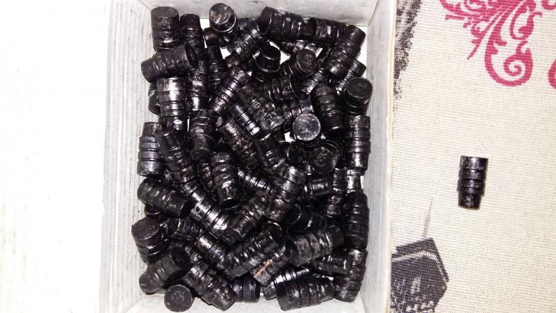

Mensajepor general » 11 Feb 2019 21:22
Acabo de.fundir unas puntas con una turquesa lee swc con perdigones demcaza que tenia por ahí para tirar con el masterpiece. El resultado... unas puntas muy hermosas de 168gr... pero de solo 8 y pico brinel.... ¿será muy blando?? ¿O para la baja velocidad de este proyectil estará bien?? Voy a probar a engrasar con alox (primera vez) y powder coating (ya con buenos resultados en 9mm).
A ver quien me puede iluminar un poco....
general
Mensajes: 4592
Registrado: 02 Ene 2007 10:01
Re: Dureza plomo revolver
Mensajepor general » 12 Feb 2019 22:37
Bueno pues las puntas de alox.... las voy a volver a fundir... vuendo el resultado con pintura. .. todo con pintura. Las de la caja recalibradas a .358. La de fuera recalibrada a 355. Así que aguanta bien...
