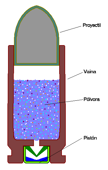

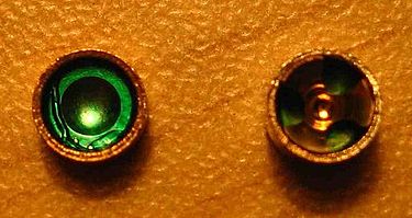

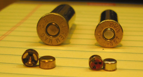

La estrella es el Yunque del pistón que es lo que al percutir la tacita y comprimir mediante el golpe de la aguja percutora la pasta iniciadora entre el Yunque y la tacita, dicha pasta detona, si esta montado al revés ten cuidado al desempistonar no vaya a ser que la aguja del die actué como percutor, primero deberías ponerle una gota de aceite a ese componente verdoso que es la pasta para desactivarla.
En este dibujo en el piston la pasta detonadora es lo azul oscuro, la estrella yunque lo verde oscuro y la tacita lo verde claro.
En estas fotos se ven esa estrella que comentas ó yunque:
