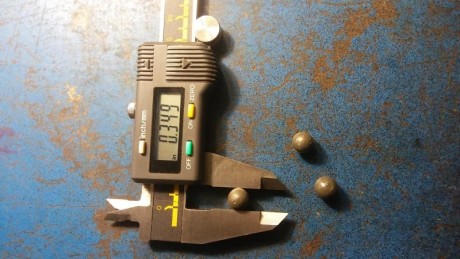

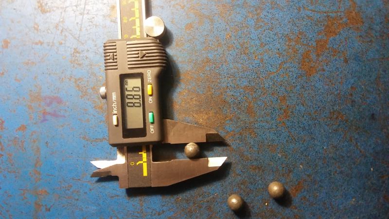

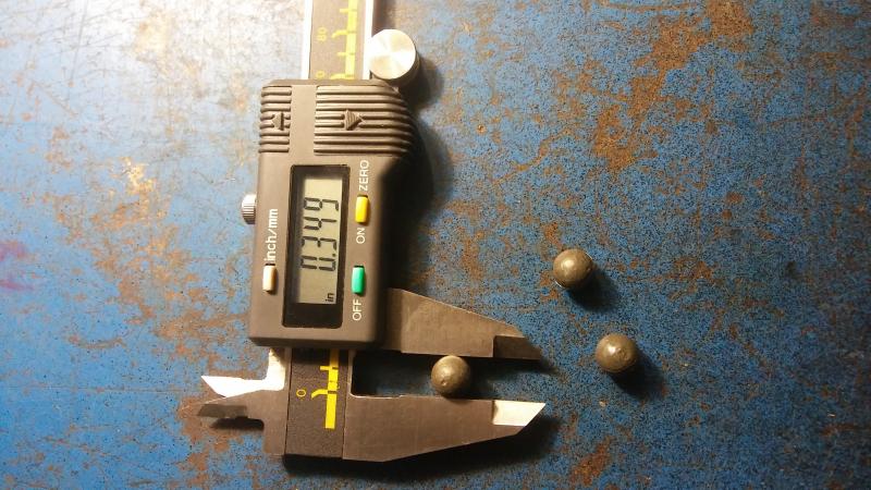

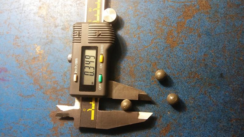

Hola, no pongo en duda nada de lo que escribes ya que no me considero un experto.
A las bolas de avancarga de calibre .36 que me refiero son. las que adjunto en las fotos y que yo mismo compre hace años en izquierdo ( marca Hornady ) y que aun me quedan algunas por casa.
No se si hay otras bolas de calibre .36 que midan mas que estas pero estas son las que yo conozco.

el plomo de avancarga es muy blando, como te comenta el compañero al primer martillazo se chafa y aumenta de diametro lo que necesitas para ajustar perfectamente.
