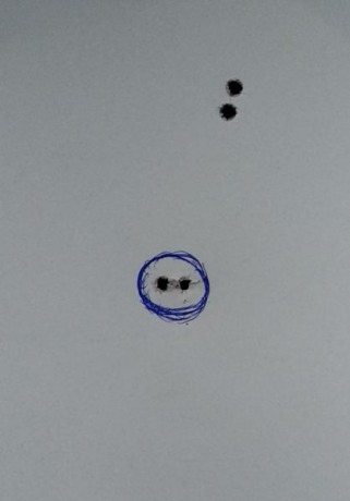

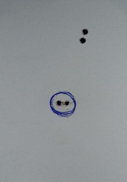

Solo las he probado con una carga de 45 de tu3000 en un rifle de caza, a 3115fps, la agrupación no fue buena, en torno a 7 cm.

Esas agrupaciones es lo que buscaba, pero nones. Algún día que tenga tiempo lo vuelvo a intentar...
Con qué rifle y paso lo has obtenido?

Pacense escribió:Esas agrupaciones es lo que buscaba, pero nones. Algún día que tenga tiempo lo vuelvo a intentar...
Tikka CTR.

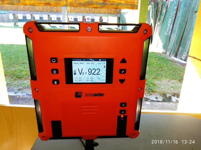

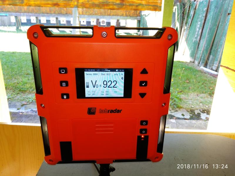

Tengo q probar otra vez la velocidad con el labradar, no me fío del crony

En la foto se ven dos tiros altos. Son los impactos con el centrado de la 165 gn a 840. Hay una diferencia de 10-12 cm en este caso.

Melandru escribió:Tikka CTR.
Es bastante mejor instrumental que con el que yo las probé. Viene con paso 1:11, no? por lógica debería ir algo mejor que el 1:10 del mío, entre eso y el indio, ahí está la diferencia de agrupación...
Tendré que volver a las andadas la TTSX es una bala que me gusta mucho.

Aun admite 0,5 grains sin problema

La original de barnes la colocan a 950m/s a si q no es tan descabellado
