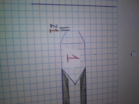

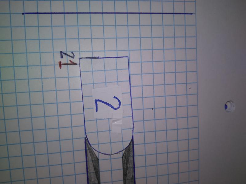

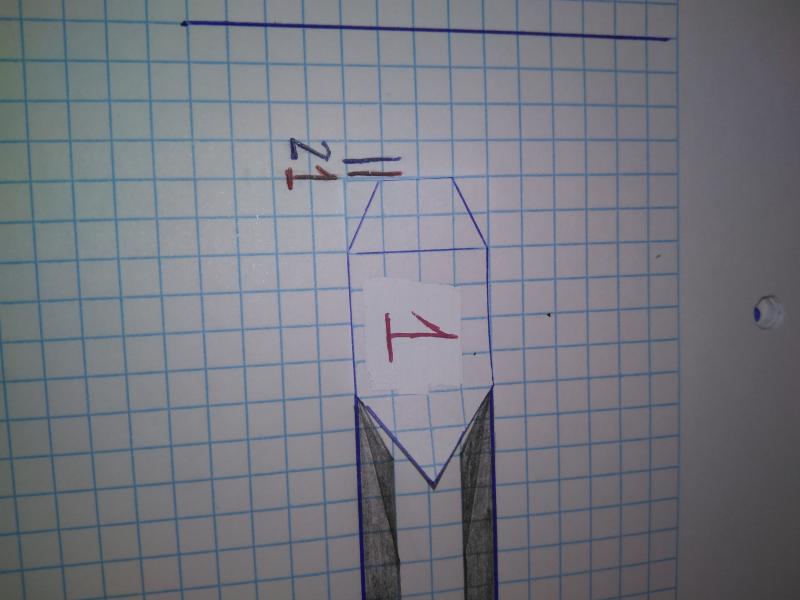

Estoy empezando a jugar con la distancia de las puntas a estrías para intentar ganar en precisión, y dada su importancia me gustaría tener claro todos los conceptos.
Os expongo a continuación una duda que me ha asaltado. Llevo varios días dándole vueltas, y aunque creo que he dado con la respuesta, me gustaría que los que tenéis más experiencia me deis vuestra opinión.
Se trata de la medida CBTO – Cartridge Base To Ogive. (No hablo de LTC, eso ya lo tengo claro)
En teoría, está medida es la distancia desde la base de la vaina hasta el punto dónde la punta de la bala toca estría.
Hasta ahora pensaba qué era el punto de la bala dónde esta alcanza el diámetro del calibre.
Y al medir diferentes puntas con la herramienta de Hornady, me salen valores de CBTO diferentes. Esto me mosquea, porque la duda que se me genera, es que sí todos los díametros de las puntas del mismo calibre son iguales en teoría el punto de toque con estrías debía ser el mismo, y así medida una bala medidas todas. Pero la realidad es que para las diferentes puntas la medida del CBTO es diferente. En ocasiones con apreciables diferencias (1mm).
La única explicación que le encuentro es que las estrías comienzan con una rampa hasta alcanzar su medida, y que el diámetro que formarían las crestas de las estrías es inferior al diámetro del calibre que se recarga. De esta forma se justifica que la diferencia geométrica de las diferentes puntas hace qué unas toquen estrías en puntos diferentes a otras (por ejemplo una punta redondeada tocaría antes en la rampa de la estría que una punta con un perfil más cónico).
Esa es la única explicación que le encuentro, pero como no lo tengo claro del todo, por eso consulto, no sea que sean otras las explicaciones y que esté equivocado.
Os pongo dos dibujos intentando explicarme:

Re: Duda de concepto.
Jelle escribió:La única explicación que le encuentro es que las estrías comienzan con una rampa hasta alcanzar su medida, y que el diámetro que formarían las crestas de las estrías es inferior al diámetro del calibre que se recarga. De esta forma se justifica que la diferencia geométrica de las diferentes puntas hace qué unas toquen estrías en puntos diferentes a otras (por ejemplo una punta redondeada tocaría antes en la rampa de la estría que una punta con un perfil más cónico).
Es como dices.
[list=]Si la estría no empezara de forma progresiva el "estampado" de la bala provocaría un fuerte golpe en el arma que la movería, haciendo poco menos que inútiles los elementos de puntería.
Si el diámetro de la bala no fuera SUPERIOR AL DE LOS FONDOS DE LAS ESTRÍAS habría fugas de gas[/list]
Luego tu deducción es totalmente lógica (aunque eso de que "la punta de la bala toca estría" me parece una salvajada, pero entiendo que te refieres a la bala, no a la punta) desde mi poco conocimiento.
Ciertamente,
La estría es un conjunto de acanaladuras trabajadas en el interior del cañón, que constan de dos partes diferenciadas, Campo y Fondo.
El campo es la parte de menor diámetro, el fondo el de mayor.
El proyectil de un arma, su calibre, se corresponde con el diámetro del fondo de estría de forma, que cuando discurre por su interior, la camisa del proyectil roza sobre el fondo de estría obturado los gases. De este modo, el macizo, que es la estría completa, va labrando una endiduras en el proyectil y dejando su marca, y este avance provoca en última instancia el giro del proyectil.
Segun creo ver en tus dibujos la Nº 1 el proyectil solamente toca en un punto el inferior de la rampa, pero en el nº 2 el proyectl al tener una ojiva que no es otra cosa que un arco los puntos de contacto que has dibujado son varios y solo hay uno, que no coincide con esa base de rampa.Dicho esto, la OAL deberia calcularse independientemente para cada proyectil
El calibre del proyectil no es el mismo que el del diametro del cañon en punta de estria, de hecho esas estrias se clavan en mayor o menor medida en el proyectil, luego medir el diametro nominal y suponer que el proyectil toca en ese punto es erroneo, ya que dependiendo de la forma de la ojiva (arco ojival Arco que está formado por dos partes de curva que forman ángulo agudo en el punto superior) tocara antes o despues.
Creo que la manera adecuada de medir, seria la conocida de poner proyectil y vaina y empujar hasta que ese proyectil se introduzca lo que necesite en la vaina o simplemente poner el cañon boca abajo dejar caer el proyectil y con un poco de luz, para comprobar que el proyectil esta en linea con el eje del cañon, (tambien se puede hacer un util, roscandole una varilla al proyectil en la la parte trasera) introducir la varilla del calibre y hacer cuentas.
Buenas a todos y muchas gracias por las respuestas, ya veo que no andaba tan desencaminado y que los tiros van por donde pensaba.
Ok..muy claro...y si, queria decir la bala, y no la punta de la bala,......
Eso es.....con los dibujos más o menos es lo que quería representar aunque no soy muy fino con el boli, jejeje........pero vamos, la idea era esa, que es la geometría de las puntas la que determina el punto de toque con las estrías y por lo tanto el CBTO. Por eso cada punta tiene un CBTO diferente.

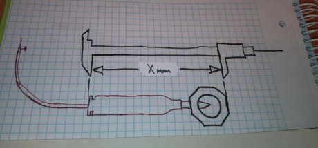

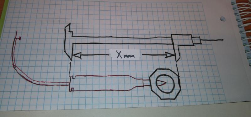

quote="pedrolugon66"]
Creo que la manera adecuada de medir, seria la conocida de poner proyectil y vaina y empujar hasta que ese proyectil se introduzca lo que necesite en la vaina o simplemente poner el cañon boca abajo dejar caer el proyectil y con un poco de luz, para comprobar que el proyectil esta en linea con el eje del cañon, (tambien se puede hacer un util, roscandole una varilla al proyectil en la la parte trasera) introducir la varilla del calibre y hacer cuentas.[/quote]
Así lo hago, utilizo la herramienta de Hornady y la tuerca de Sinclair....intento dibujarlo:
Hasta ahora lo hacía con una vaina con cortes en el cuello, pero por mucho que quería afinar, se producía unas marcas en la punta, signo de que algo se clavaban en las estrías, y que me hacían dudar de la medida exacta. Creo que es más fiable el sistema tipo Hornady, aunque hay gente que se lo hace de forma artesanal y es tan válido.
Tocando estrías?....bufff....no quisiera afinar tanto.......al final se trata de un 270win y el uso que le voy a dar es para caza........lo que pretendo es intentar cerrar el grupo pero sin "arriesgar".....así que haré como dices, dejaré a 0,020" y jugaré adelante y atrás a ver si mejora el comportamiento.

pedrolugon66 escribió:Segun creo ver en tus dibujos la Nº 1 el proyectil solamente toca en un punto el inferior de la rampa, pero en el nº 2 el proyectl al tener una ojiva que no es otra cosa que un arco los puntos de contacto que has dibujado son varios y solo hay uno, que no coincide con esa base de rampa.Dicho esto, la OAL deberia calcularse independientemente para cada proyectil.
