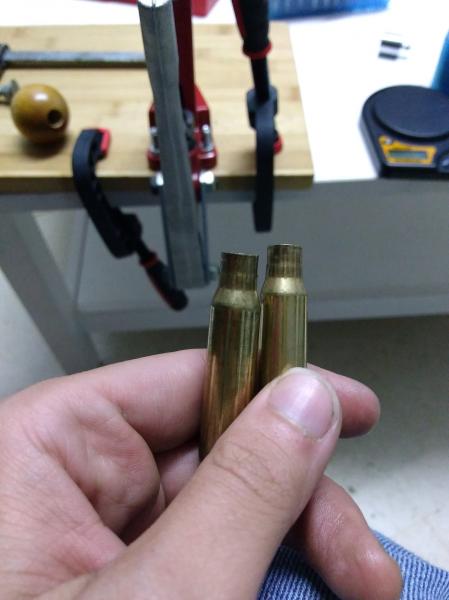

Hola buenas os dejo unas fotos de cómo quedan recalibradas las vainas del Cetme después de disparadas. Lo que hago es bajar el recalibrador hasta que toca el shellhorder. Me quedan como sale en las fotos. La cosa es que no sé qué estaré haciendo mal porque a la hora de recalibrar tengo que hacer muchísima fuerza con la palanca, tanta que me he quedado con el pomo de la lee en mi mano... He parado obviamente extrañado. Lo que hago para lubricar las vainas es echar aceite 3 en 1 sobre ellas... A ver si algún experto puede ayudarme.

Prueba con grasa. No es normal el esfuerzo que indicas que hay que hacer para recalibrar.

¿Que dies utilizas?

Hornady. Enhorabuena por tus trabajos en Youtube, por cierto.

El aceite que usas no vale. En cualquier momento se te gripará la vaina dentro del die y eso es un problema gordo. Utiliza la grasa de recalibrar especifica que venden en las armerías que tienen componentes de recarga.

tambien decir que la lee reloader de la foto no es lo mas apropiado para arma larga.

wibols escribió:tambien decir que la lee reloader de la foto no es lo mas apropiado para arma larga.
Por algo había que empezar y empezé con la mono más básica que había. Me ha funcionado bien dentro de todas las limitaciones que tiene, cuando pase a hacer más volumen tengo claro que se quedará en el rincón:D

quiero decir que los materiales y diseños de la reloader son muy enclenques y trasmite muy poca fuerza a la hora de hacer trabajos duros, para vainas rectas de arma corta o asi funciona, pero para recalibrar vainas agotelladas de rifle casi mejor olvidate, tendras que hacer muchisimo esfuerzo y la romperas en dos dias.

Como te dicen, el problema con toda seguridad está en lo que usas para lubricar las vainas. Además de las grasas específicas, como opción "B" que funciona, te diré que yo uso una grasa (barata pero efectiva) que venden en los supermercados para aplicar a los sofás de piel; en concreto la mía es de Eroski, pero te vale cualquiera.
En cualquier caso, eso es cierto, recalibrar vainas de rifle siempre es un poco más "duro" que hacerlo con las de pistola, pero no es problema y no debieras tener que hacer semejante esfuerzo, porque como también te han dicho, el peligro de "gripar" y que se te quede alguna vaina dentro del recalibrador, está ahí y en verdad es un problema.
Por cierto: si vas a recargar munición para rifle, la prensa mejor con el marco cerrado, en "O" y no en "C" porque si las del 308 ó 307 te dan problemas... las que son más largas, como un simple (por lo corriente) 30-06 ó con los culotes más gruesos como las del 7,5 x 55 swiss te harán jurar en arameo

Yo uso grasa soluble en agua, en mi caso RCBS, un pequeño bote poniendo la cantidad justa es interminable. Es grasa muy adecuada, y al ser soluble se elimina en el lavado muy facilmente. Ya sabemos que la grasa entre otras es el peor enemigo de un piston y hay grasas y aceites que cuesta mucho eliminar con con un lavado.

Es impepinable, irrenunciable como principio, el uso de grasa solida para recalibrar. De otro modo los problemas de atasco, estan garantizados, es cuestion de tiempo. Todavia tengo 2 tubos de grasa RCBS y Lyman, son muy duraderos y es un gasto que merece la pena.
Como opcion no se si valdria la grasa de litio, que tan buen resultado da en la lubricacion de maquinaria en general.

Probaré con grasa a ver los resultados, gracias a todos por vuestras respuestas.

Digo yo, ¿ no tendrás la aguja de desempistonar demasiado sacada y te pega en el interior del culote antes de que la vaina llegue arriba? . Por eso sólo recalibra la mitad del cuello.

Incidiendo en el tema de las grasas, a mi me ha dado un resultado excelente la grasa de caballo de la marca Búfalo. Disponible en cualquier supermercado o droguería por menos de 2 euros.
Para recalibrar vainas de rifle va mucho más suave que la Lee que utilizaba hasta hace poco, se extiende además mejor.
Extendiendo una capa prácticamente imperceptible sobra, y el recalibrado va fino, fino.
Como hay q echar tan poca, se limpia muy bien con papel de rollo por ejemplo.
