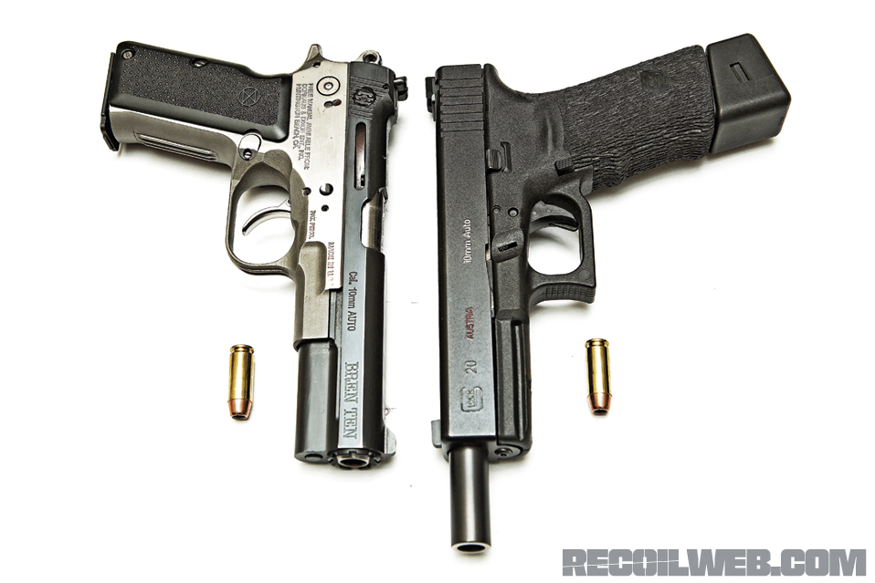

La creación del 10 mm fue sobre el papel perfecta, pero en la practica, como arma de servicio mostro pronto sus defectos. Los agentes del FBI no podian controlar bien las armas, y como medida urgente bajaron la carga de los 10 mm, para luego, limitarse ha hacer el 40 SW, que de paso permite armas mas pequeñas, menos pesadas...
Aunque el tiempo pasa y una Glock 20 del 10 mm es casi identica a la Glock 21 del 45 ACP. En el mercado se van vendiendo (casi todo en USA), y poco a poco se apuntan todas las mascas:

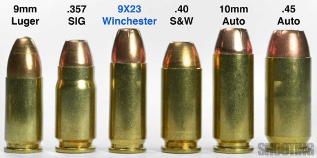

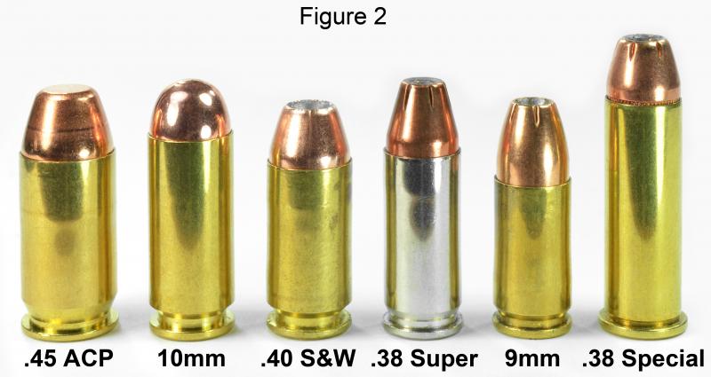

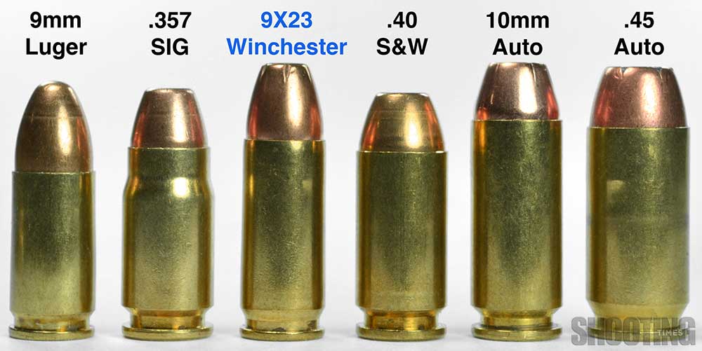

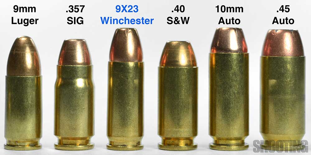

Unas fotos para comparar conocidos, poco conocidos, y casi anecdotas:
El 9x23 winchester es otro que merece la pena valorar... O el 357 Sig, creo que se merece estar mucho mas valorado, pero en fin, el 9 mm P lo es casi todo hoy en dia.
