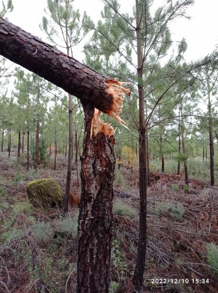

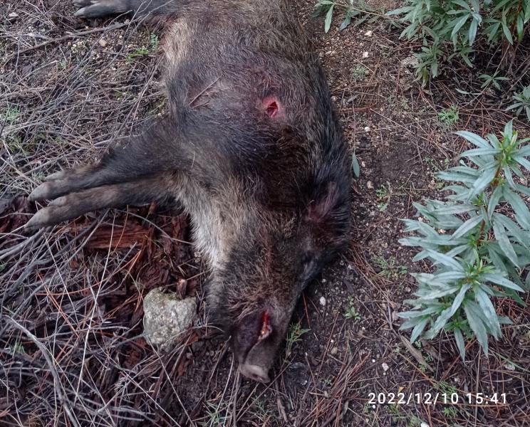

Hola, yo también tengo un Marlin 444, estoy encantado con el. Se puso el pino delante del guarro jajaja, al final también me hice con el guarro.

De ayer tirando a un guarro

Hola, yo también tengo un Marlin, estoy encantado con el, ayer se me puso un pino delante del guarro y así quedó el pino, el guarrete también me hice con el, de otro tiro claro jajaja
