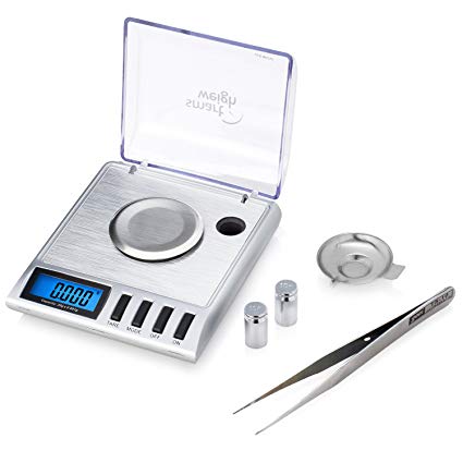

Pues yo tengo la GEM 20 comprada en Amazon por 20€ y lo clava, cada 10 pesadas compruebo una pesada con la analógica , eso si hay que encerrarse en una habitación con puertas y ventanas cerradas, sin aire acondicionado o ventilador porque si respiras encima varía la medida hasta que se vuelve a estabilizar.

Mensajepor raul__lopez » 07 Oct 2018 20:00
Esa es la que tengo yo
y no es nada malo recalibrar cada ciertas pesadas!!

Mensajepor Melandru » 07 Oct 2018 20:39
Millán Astray escribió:Pues yo tengo la GEM 20 comprada en Amazon por 20€ y lo clava, cada 10 pesadas compruebo una pesada con la analógica , eso si hay que encerrarse en una habitación con puertas y ventanas cerradas, sin aire acondicionado o ventilador porque si respiras encima varía la medida hasta que se vuelve a estabilizar.
Calidad precio ,esa va muy bien . Yo tuve una y casi clavaba las pesadas con las del laboratorio. Yo creo q estaba en 0,02 de margen de error.
