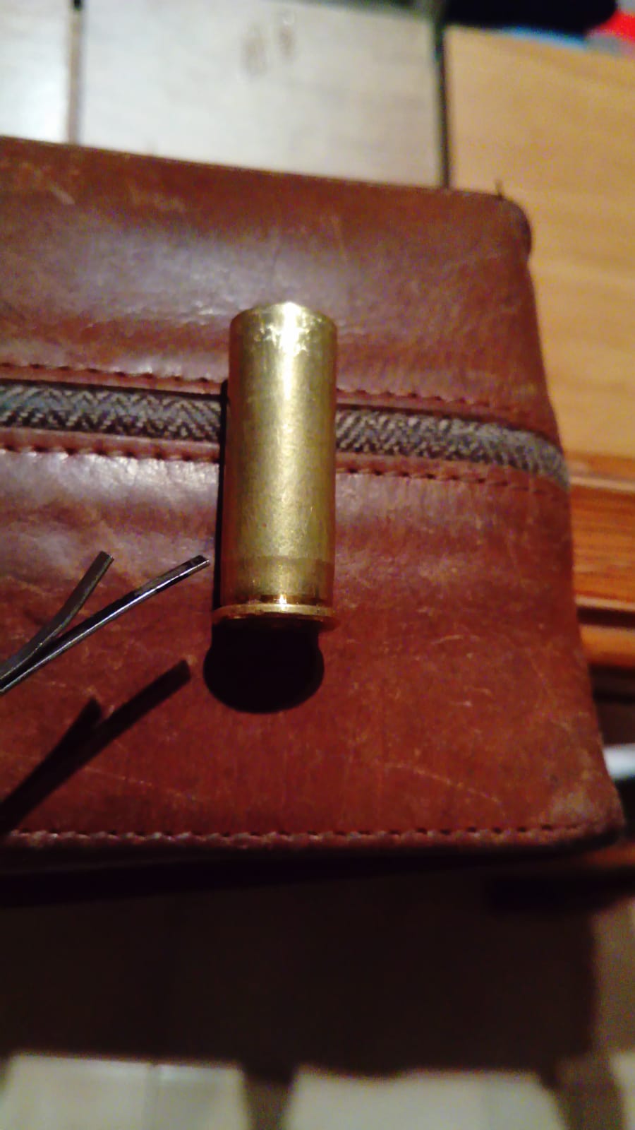

Tengo un compañero q esta empezando con la recarga y ha tenido problemas de expulsión. Esta usando Hornady ftx de 225 gr y Cbs2 . P lo q me ha comentado ,creo q tiene problemas de sobrepresión.

con ese tipo de puntas en el 44 mag y en el 45/70 hay que recortar algo las vainas para que el ltc no se pase, mira a ver si es por exceso de ltc

no es el calibre son ls puntas ya que en ella calibres que te dije antes tuve que recortar algo las vainas

Me dice q salen inchadas de esa marca hacia arriba. En la foto no se aprecia bien.

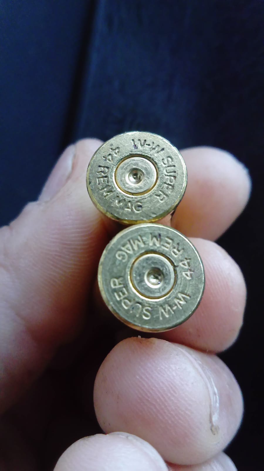

Mensajepor savage3323 » 24 Sep 2018 23:08

Estan planitos

ls vainas que cargué para el 44 con ftx eran de 240 grainsy yendigo para que compares y sepa lo que tienes que recortar y pruebas con tres o cuatro. En principio los pistones parece que están bien

Los pistoned parecen demasiado planos, signo de sobrepresion.
La csb2 la utilizo para 357 y no me gusta demasiado. Aunque le pongas la dosis recomendada por el fabricante, las vainas se extraen mal.
Dado que ya no hay sp3 de vectan, la mejor para cargas picantes del 44, yo recomiendo la RS30. Es lo más parecido y no va nada mal. Tengo unos cartuchos recargados con proyectiles de 200 grains y rs30 y en arma corta producen grandes sensaciones :duel-guns:

24.5 grains de RS 30 para proyectil semiblindado de 200 grains. Carga comprimida. No recuerdo el LTC pero la vaina va cerrada, fuerte, sobre la marca de engarce del cartucho.
La RS 30 es una pólvora muy lenta, demasiado para mi gusto en 357 y bastante bien en el 44 magnum. Saludos

Ya hemos probado con la rs30 y de maravilla. Muchas gracias a todos
