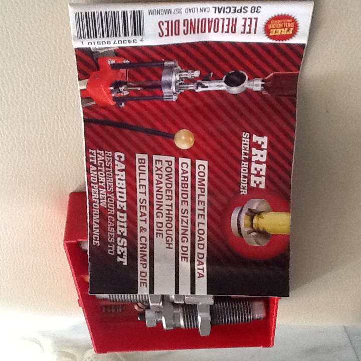

Pues esta es mi consulta. Se pueden recargar vainas del calibre 357 magnun con los dies de 38 especial?. Gracias por las contestaciones. un saludo.

Yo si que puedo....la única diferencia en los dos calibres es la longitud total del cartucho y por lo tanto es necesario graduar los dies para conseguir la correspondiente long. deseada.
Re: Recargar 357 con los dies de 38 especial.
pues con los dies del 357 magnum, si podrias recargar el 38spl,
pero con los del 38spl no puedes recargar los del 357l, porque la vaina del 357 es mas larga, por lo que no se recalibra completamente.

Con los dies de lee del 38 si se puede recargar el 357

NO sabía que había dies exclusivos del 38 special. Yo tengo lee y RBCS y creo que en los dos pone 38/357
De hecho yo tenía un juego de diez RCBS del 38/357 (marcados así) y tenían una anilla para colocar entre la tuerca del die y la torreta para ganar esa diferencia de longitud de la vaina. No recargué más allá de 100 cartuchos de 357, pero no tuve ningún problema al disparar con un Astra 357
Pues precisamente, porque los Dies para 357 como he comentado, sirven para 38spl.
Lee tiene dies del 357/38, puesto que la vaina es igual pero unos milímetros mas larga.
Si tu compras unos dies exclusivamente para 38spl no podrás recargar 357 porque esta vaina es mas larga.
Yo tengo unos dies RCBS antiguos del 38spl y no se puede recargar 357, claro, puedes subir el die y recalibrar la vaina del 357,pero no lo realizara completamente.

la pregunta inicial del compañero era si se podía recargar con dies del 38 el 357 y los dies actuales marca Lee ó de cualquier marca pone 357/38.....¿hay en el mercado hoy en dia dies exclusivos solo para recargar 38?

ya os contare los mios son Lee.

Dies para recargar 38spl de lee.
https://a-izquierdo.es/die-calibre-38-s ... 38-sp.html
Dies para recargar 357/38spl lee.
https://a-izquierdo.es/die-calibre-357- ... m-lee.html
Die para recalibrar 38spl.
si miras, el die que es para 38spl de lee, no esta para recargar 357, por lo tanto SI existen Dies para recargar solo 38spl y SI existen Dies para recargar 357/38spl.
saludos:con los dies lee del 38 especial se puede recargar perfectamente el 357 yo lo vengo haciendo, solo hay que regular el die de recalibrar para 38 o para 357, interiormente tiene espacio suficiente de hecho recargo como si fuera 38 con vainas del 357 para que ocupe toda la recamara.
motojog escribió:saludos:con los dies lee del 38 especial se puede recargar perfectamente el 357 yo lo vengo haciendo, solo hay que regular el die de recalibrar para 38 o para 357, interiormente tiene espacio suficiente de hecho recargo como si fuera 38 con vainas del 357 para que ocupe toda la recamara.
En efecto,así lo entiendo yo.Tengo dies 38/357 que son los que uso habitualmente para los dos calibres pero también tengo dies muy viejos y gastados en los que solo pone 38 sp. pero recargaba perfectamente 357 con solo adaptar el die a la mayor longitud de la vaina del 357 y es por esa razón que no entiendo el punto de vista de sustavic.

Buenas.
He leído todo lo que habéis apuntado y creo que se nos escapa algo que el aspecto mas importante de este tema, el recalibrador y su profundidad ya que la vaina al ser tubular es la mas sencilla para esto.
Hay juegos de dies para 38 sp, para el 357 solo y otros juegos para 38 y 357 (esto seria lo ideal), la única diferencia grande que se daba hace tiempo entre todos estos equipos de dies esta en el recalibrador y su profundidad. Puede ocurrir que en algún juego de dies del 357 no se pueda llegar a poner la wc a la profundidad que necesitamos por ser el empujador un poco corto si la queremos poner en una vaina del 38 ya que estos calibres están desde sus inicios desarrollados para puntas RN, esto es raro aunque se puede dar . Efectivamente la vaina del 38 es unos 3 mm mas corto que la del 357 y seguro que hay juegos de dies con el recalibrador para las del 38 solo por lo que no podría recalibrar una vaina del 357 en toda su longitud.
Todo depende de la antigüedad y el fabricante ya que se ha fabricado de todo y por todos, según lo que compres así podrás recargar pero a priori una juego del 357 recarga 38 y viceversa ya que ahora estandarizan el recalibrador para los dos calibres y si pones puntas RN no vas a tener problemas en ponerla en vaina del 38 o del 357 pero antiguamente y atendiendo a temas meramente de marketing hacían juegos de dies exclusivos para cada calibre, por fortuna o por desgracia ahora a nuestro país solo suelen llegar los que recargan los dos calibres, pero los estadounidenses eran/son muy de cada cosa para lo que es y por fortuna para ellos el coste no era problema ya que no se les desangra como aquí y tenían un juego para cada calibre y todos tan contentos.
Puedes encontrarte con un juego del 38 que recargue perfectamente el 357 y otro que no lo puedas hacer por que no entre la vaina entera, y por el contrario uno del 357 en el que no puedas poner la punta wc a ras de vaina del 38 por que el empujador de puntas sea corto.
