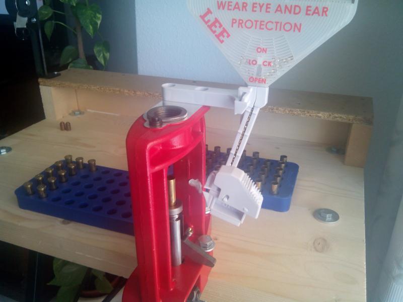

Y si que es cierto que con la prensa, no se nota el esfuerzo, pero es lento (para mi) poner los pistones de uno en uno, no tengo el artilugio que los suministra en automático, si es que existe para la Lee monoestación...
Hola, el "artilugio" es el que yo tengo y lo venden por separado así como repuestos del mismo, en un momento se empistonan 50 vainas y sin esfuerzo en cuanto le pillas el tranquillo,

Gracias Millan Astray, eso era lo que andaba buscando, pero no lo encuentro por ninguna armeria online.
Por cierto que tras unas mil vainas (diversas) la pieza que sube y coloca el pistón se ha roto. No me extraña ya que es una especie de rejilla de plástico. También veo desgaste en otra pieza de plástico que rodeoa el piston cuando sube, total que he tenido que pedir un recambio que lleva dicha pieza. Seguiré buscando el dosificador de prensa que mencionas que me parece más adecuado, ya que siempre acabo poniendo pistones "de lado"...

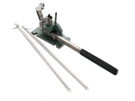

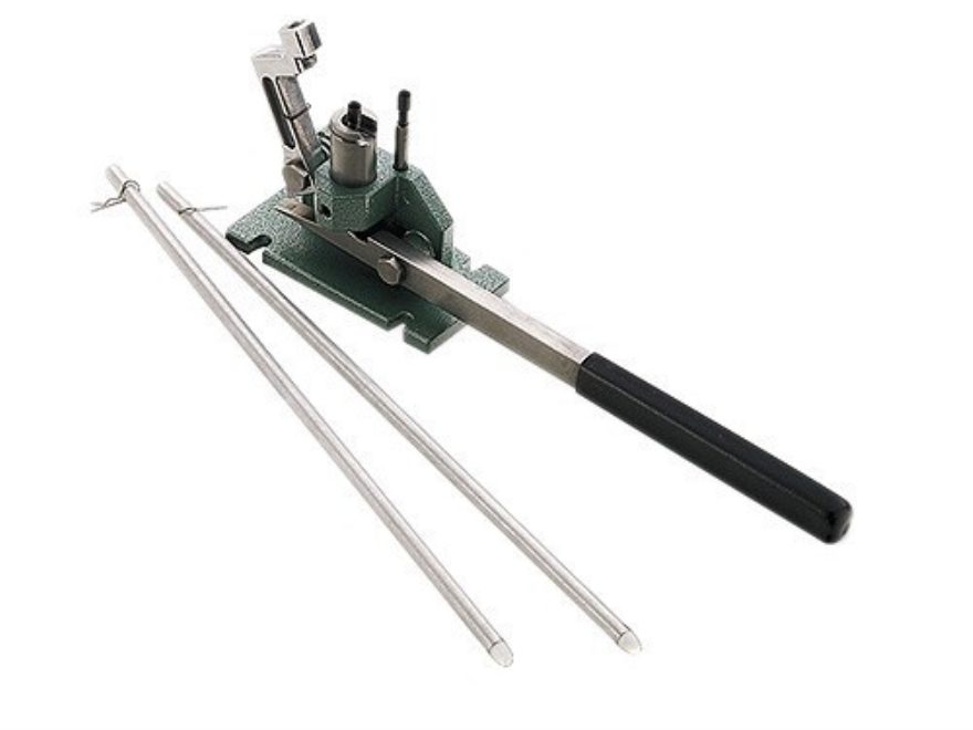

Buenas, yo he usado mucho el empistonador redondo de lee con magníficos resultados y sin que se rompa (tendrá unos 24 mil pistones puestos), para mi perfecto, pero una vez que probé este invento de la foto, no quiero otra cosa. Comodidad, rapidez y robustez.
