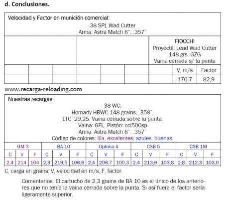

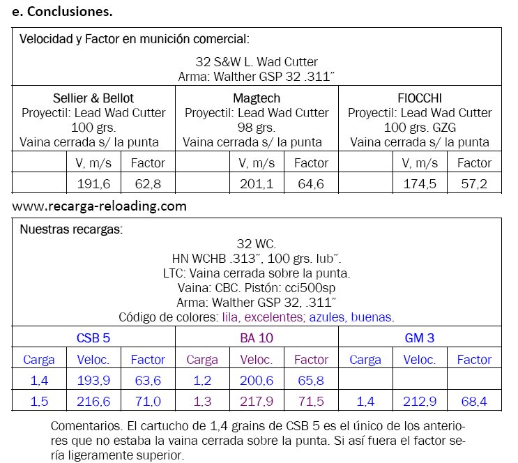

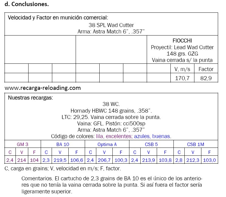

Re: Carga para polvora Gm3
Buenas tardes:
Para el 32WC y el 38WC le facilito dos tablas en las que además podrá comparar con otras pólvoras.
Miguel A.
Miguel A.
