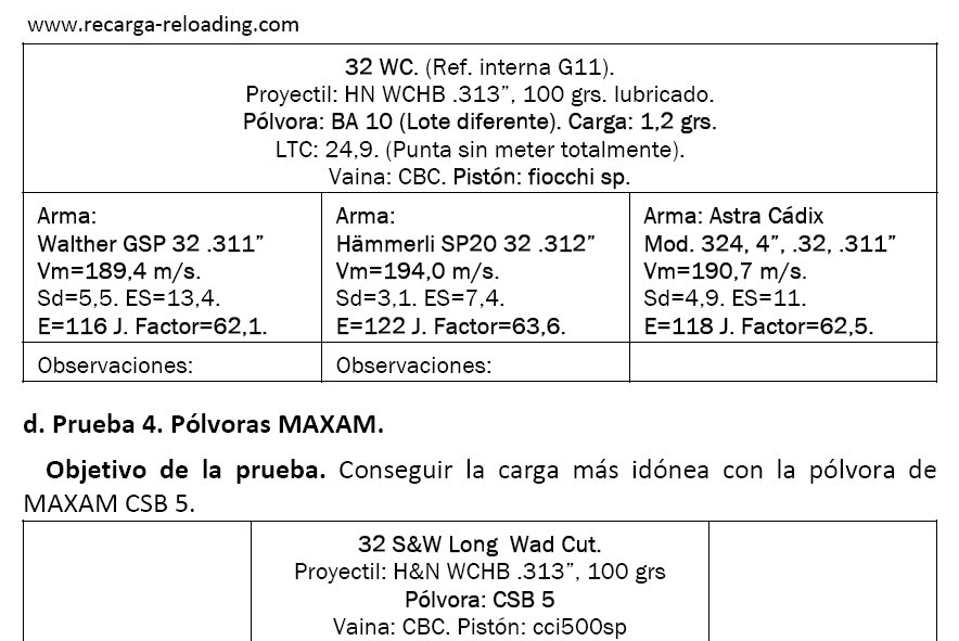

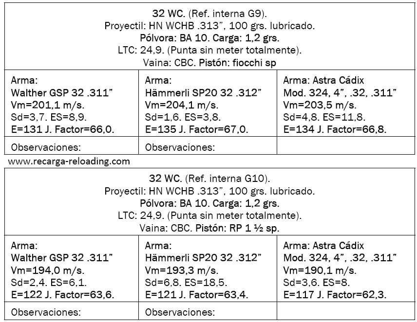

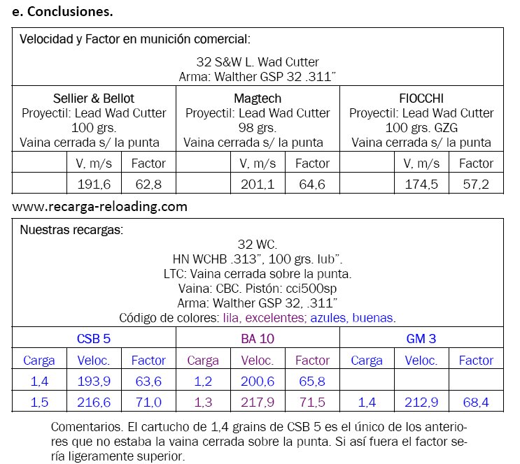

Buenas tardes, le paso una tabla con resultados para una Walther GSP, pero mi padre tira con una Hämmerli y solemos recargar juntos.También le paso otras tablas en las que hice pruebas con diferentes pistones y ahí si que está tambien la Hämmerli.
Miguel A.
