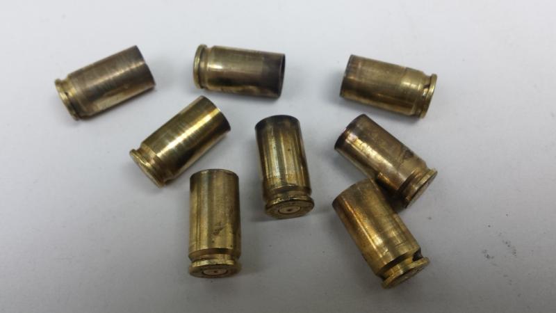

Hola,
¿Por qué se me ensucian tanto las vainas recargadas tras el disparo?, con la munición comercial no me ocurre.
No se si es habitual en la recarga o tiene que ver con algo que no hago bien.
Gracias.

Cargas de pólvoras muy suaves. La vaina no se dilata lo suficiente como para sellar la recámara y por eso aparecen fogueadas. No es peligroso, por eso no te preoucupes.

Si, a mi me pasa lo mismo al meter 4.2 grain de pólvora. Tenia unas puntas de muy mala calidad y para darles uso les metí más carga con idea de tirar a siluetas a dos manos y no tuve el problema. Pero es mejor así no? afecta a la precisión acaso?

Ya te lo han explicado perfectamente, vainas chimeneadas suelen ser cartuchos con cargas flojillas, que no peligrosas.
Con las cargas picantes o simplemente con factor queda la vaina hermética piroformada a la pared de la recámara saliendo los gases al 100% hacia delante.

Es un sintoma de factor bajo entonces? Conviene evitarlo?

El factor bajo sólo te perjudica si vas a competir, pero no por falta de precisión sino porque incumplirías las reglas del juego.
Mientras no recarges por debajo del límite que recomienda el fabricante no es peligroso.

No tiene por que, cuando yo cargaba para ipsc me salian las vainas fogueadas y me estaban dando factor

¿Con que marca de vainas? Porque algunas como Sellier & Bellot son más duras y se nota más que con otras más blandas (o elásticas)

Se lo preguntaba a wibols, porque 4,2 grains ya no es tan baja la carga.
También depende del arma. Algunas recámaras son más generosas, especialmente las de combate, en la que una interrupción puede costarte la vida. En precisión pura, los ajustes son más finos y las tolerancias menores.

Marca la que caiga en la tolva, principalmente fiocchi y geco, es lo que más se gasta en mi club, y la pistola es una cz 75 sp01, y te aseguro que la recámara no está dilatada porque ya lo comprobé.

Es mas, la misma munición en carabinas Marlin Camp y chiappa m1, tambien foguea un poco las vainas

4,2 gr de BA 9 es una carga muy floja para 9mm. Incluso 4,5 de Optima-A sigue siendo floja. En mi STI Targetmaster las fogueaba con la optima-A. Con 4,2 gr de BA9 ni abre la corredera del todo y la vaina vacia la metía otra vez en la recámara. El 9mm es calibre de carga plena. Con la pólvora adecuada va llena la vaina, que incluso la punta comprime la pólvora.
Si dispones todavía de BA-9 carga 4,8 ó 5 grains y se acaban los fogueos. De factor irás sobrado, por lo menos 140 ( ningún arbitro dirá que haces trampa)
Otras armas disparan y automatizan bien con cargas flojas, pero mi Targetmaster necesita cargas de tio macho.

El compañero wibols dice que carga con 4,2 gr de CSB 1M. Que según muchos foreros es más que correcta (aunque yo cargo 4,4 gr)

Con la CSB 1M está bien 4,1 ó 4,2 aunque según las tablas creo que esas cargas son superiores a las máximas recomendadas, pero no dan ni el mas mínimo síntoma de sobrepresión, es mas con 3,8 casi no mecaniza y ya es casi lo máximo que recomiemda la tabla.
