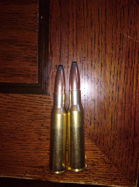

Pues nada he preparado tres grupos de 5 cartuchos todos ellos con un ltc de 73.0 a 72.8-9mm a ver qué tal... Con cargas de 49, 50 y 51grn de rs60. No tengo crono me olvidaré de dar velocidades. He comparado esta munición con la barnaul de 203grn que tenía ya ltc de estos ronda entorno a 76-76.5mm tb es una punta mucho más grande. A mí me han quedado engarzadasas puntas a la línea de crimpado que traen. No he cirmpado, no lo necesito y problema que me ahorro, ahora subiré unas fotitos.

Re: Recarga 7.62x54r
Pq esa diferencia en el tamaño de la vaina
izarluna escribió:Pq esa diferencia en el tamaño de la vaina
No hay diferencia. Es el fotógrafo...

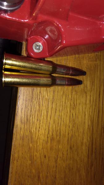

Esto me lleva a una nueva duda de novatillo... He probado a aumentos ltc a 76-76.1 y con las puntas privi de 180 spbt me quedan engarzadasas como la de la izquierda. Mi duda es: importa la altura a la que quede engarzada la bala por debajo de esa banda que traen las puntas? Y esa bandaa que traen, que supongo que es para crimpar el proyectil, es sólo orientativa o realmente debería engarzar el proyectil en ese punto?
Es solo una referencia,, no es obligatorio engarzar en esa banda. Los Mosint tienen una recamara digamos generosa.
