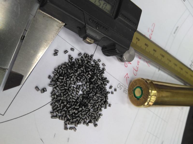

Me han pedido que desmonte un cartucho del calibre 50bmg (punta blindada normal) para desactivarlo y meterlo en una vitrina expositora, ha salido una animalada de polvora de dentro (con esos pepinacos no me estraña), por curiosidad me gustaria saber que polvora es.
Es granulada, gris brillante, y muy porosa, similar a las tubal de vectan, pero el diametro del grano hace 1,5mm.

Pudiera ser Fil343 que es la que se usaba en el 30/06 y 7,62x51 (este al principio) en santa Barbara...

Pues con ese diametro,, vete a saber. Yo recuerdo la Fil 343 como una copia similar a la Tubal 3000 y no tiene esas dimensiones.

Magníca pólvora la Tubal 3000, lástima que no haya distribuidor.

tubal 3000 he gastado muchos kilos, esta que pregunto se le parece, pero el grano es mucho mas grande.
Por cierto, ahora utilizo la GDB111 y me gusta mas que la T3000, la gdb111 con las mismas cargas (peso) que la T3000 la municion se comporta igual, pero volumetricamente la GDB111 abulta menos por lo que en vainas pequeñas (por ejemplo el 222) se le puede meter mas carga que con la T3000, ademas me da la impresion que la GDB ensucia un poco menos.

Comentando sobre la Tubal 3000 y la GDB111 ,, Por aqui se dedujo que tenian similar vivacidad, o progresividad.
Algun apunte sobre propelentes gorditos
