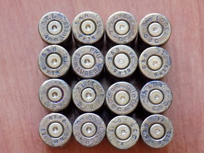

Recientemente estuve en un campo de tiro y con la CX4 Storm pegué 100 tiros aparentemente sin problemas. Precisión excelente y a 50 mts se comió el papel del 10 (con punto rojo y apoyado que a pulso no tengo tanta puntería)
No noté nada raro hasta que hoy he examinado las vainas en mi casa. De las 100 hay 8 en las que veo algo raro en el piston, que parece que el percutor sólo lo haya rozado.
Vainas: Tienen múltiples tiros (he perdido la cuenta) y están mezcladas varias marcas (sacrilegio, lo sé, pero no hago tiro de precisión sino lúdico y no me va de 1 cm)
Pistón: Magtech
Pólvora: CSB 1M 4,4 gr
Punta: Alsa Pro 124 gr.
Si el problema se ha producido antes es algo de lo que no me di cuenta hasta hoy.
Pongo una foto a ver que os parece. He puesto en las 2 columnas de la derecha las sospechosas y en la izquierda las normales.
Pistón: Magtech

Has cronado esa carga? 4,4 grains de CSB1M con 124 es ya cargadita, para mi gusto.

Buenas tardes:
De entrada, y coincidiendo con las opiniones de los compañeros y a falta de más datos, dos observaciones: la carga que cita es, en principio, algo "picante", susceptible de rebajarse un tanto sin merma de la precisión. En segundo lugar, yo tampoco aprecio, por la foto, señales claras, "en rojo" de sobrepresión. Si el culote de la vaina pareciese "machacado" por un martillo, es decir, con las letras deformadas, los bordes aplanados o no le digo ya nada si los pistones, los fulminantes, "saliesen volando" tras el disparo (pasa a menudo tras pocas recargas de los colegas que tiran IPSC cuando las ponen subiditas de factor) estaría claro; por lo que puede apreciarse en las fotos, no.
No obstante, reitero, la carga es algo fuerte. Si la reduce un poco podrá "quedarse tranquilo" y, en lo referente a la precisión obtenida, igual hasta se sorprende, en positivo, porque la mayor precisión, rara vez se halla en las cargas más altas.

Ya sé que la carga es calentita, pero mi intención es aprovechar que es un arma larga para darle más velocidad al proyectil, al menos a nivel teórico ya que no tengo crony.
Si no hay sobrepresión, ¿porqué en unos pistones queda bien marcado el golpe de la aguja percutora (los de la izquierda de la foto) y en otros apenas se nota (los de la derecha)?. Si ocurriese porque son duros pasaría en todos ¿no?
Agradezco todas vuestras respuestas y me quedo más tranquilo sabiendo que las recargas no me van a explotar en la cara.
P.D. Probaré con cargas más bajas a ver si pasa lo mismo.

Hola de corta nunca he tenido experiencia, pero ya lo dices tú, cada vaina es distinta, y puede variar la capacidad (por el grueso del latón ) de una marca a otra, y como consecuencia la presión que ejerce, con el mismo peso de propelente.
Y después de ver las vainas en la fila derecha la segunda desde abajo hacia arriba además de la marca de la aguja puede notarse menos distancia e la parte exterior del pistón y la vaina.
Llenelas hasta arriba y pese la carga, por curiosidad.

Por el volumen de las vainas no creo que sea, ya que dentro del mismo fabricante, S&B por ejemplo, las hay con la marca del percutor normal (la mayoría) y otras con la marca rarita.

CX4_STORM escribió:Por el volumen de las vainas no creo que sea, ya que dentro del mismo fabricante, S&B por ejemplo, las hay con la marca del percutor normal (la mayoría) y otras con la marca rarita.
Pero por curiosidad las pesado? Son las puntas completamente homogéneas? Si usted recarga lo sabrá igual o mejor que yo una vaina con más pared, y una punta con centésimas en el grueso, al engarzarlas (cosa que no ha dicho si lo hace) puede ser que le meta más presión de lo debido, aunque no se lo afirmó, la sobrepresion puede venir por carga, saltó de estria, engarzado, temperatura, no es lo mismo recargar en verano que en invierno, incluso las condiciones en las que se utilizan los componentes, humedad etc.

No, no crimpo la munición.
Os he hecho caso y esta tarde le he llevado las vainas al armero al que le compro el material. Dice lo mismo que vosotros, que no hay sobrepresión y que el problema puede ser de la calidad del pistón (que no todos sean igual de duros)
Me traído una caja de otra marca de pistones y cuando los pruebe veré si se repite en tema.
P.D. El día que los disparé hacía muchísimo calor, que eso también influye en la vivacidad de la pólvora.
Saludos y gracias por las respuestas.

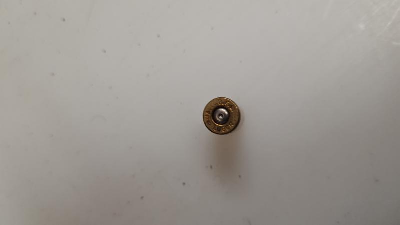

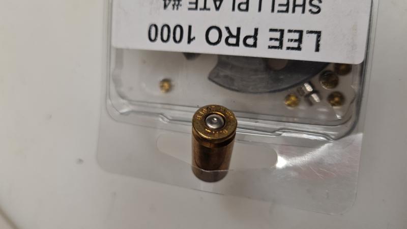

Hola a todos, aprovecho este hilo antiguo para ver si le podéis echar una mano.
Con una Beretta 92X performance recargo con 2,8-2,9 grs de CSB4 y puntas ALSA pro FMJ de 147grs, LTC de 29,30 y pistones CCI 500
El crimpado es el del die de colocar la punta de lee, no uso Factory crimp.
Tengo un muelle de corredera muy blandito 9lb cuando el original es de 13 o 15 no recuerdo exactamente.
Este abultamiento del pistón a que puede ser debido??
Por otro lado, al compañero armasbanned si es tan amable de enviarme sus tablitas de maxam con Alsa pro le estaría agradecido.

Pues eso es un síntoma de sobrepresión, debido por un exceso de carga o por el Crimp " el 9mm no se crimpa ".
El crimp en el 9mm se podría decir que es " obligado " en pistolas de disciplina Open IPSC donde la carga es tal alta que si no realizan el Crimp se desmonta el proyectil porque la carga va comprimida.
Deberías empezar por mirar velocidades y quitando el Crimp.
