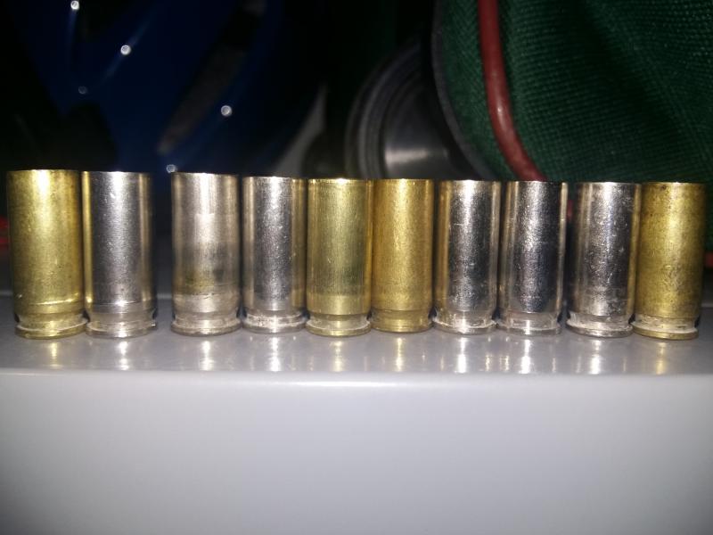

bueno pues ya hemos encontrado los diez del 38 super. concretamente hornady y rcbs.
ahora el tema es el siguiente....... al recalibrar sobre todo con los hornady, que queda una barriga en la base de la vaina. he probado a bajar el die hasta que casi toque con el Shell plate, pero ni aún así. alguien que me ilumine?????????
general
Mensajes: 4592
Registrado: 02 Ene 2007 10:01
Re: Consulta 9 Largo
Mensajepor general » 01 Jul 2018 21:52
Fotos.
Las dos de la izquierda son las que tienen barriga.

¿seguro que son dies exclusivos del 38 super? ¿o son aquellos dies universales de rcbs que dicen son validos para cualquier 9mm?
a mi me las dejaba similar, un poco mas exagerado, cuando utilizaba los dies del 38spl, ahora recalibro con el primer die del juego de lee del 38 S&W-Colt new police (comunmente llamados 38 corto), el primer die de este juego, cuando lo sacas de la caja viene marcado como 38 super (Es normal en lee que en los calibres marginales reciclen algun die de otros calibres, por ejemplo en el 454casull los dos primeros son los del 45colt, solo cambia el tercero), con este die me deja bien recalibradas las vainas, unicamente me deja marca (marca sin barriga ni escalon) en las vainas que anteriormente han sido recargadas varias veces con dies del 9pb, ya que con dies del 9pb unicamente recalibran la punta y la zona del culo se va hinchando poco a poco.
Tambien podria ser que esten hinchadas por exceso de presion o por haber sido disparadas en un arma con la recamara muy dilatada.

Mensajepor ferny » 02 Jul 2018 09:41
A mi me pasa con las vainas del 9 largo y 38 super igual. Yo recalibro todo la vaina hasta hacer tope en el shell, uso un die original de Lyman del 38 super, y aveces veo que alguna vaina ( independientemente 9 Largo original starline o 38 super ) me deja un escalón, justo unos milímetros antes de llegar abajo. No le dí mucha importancia, no hago cargas calientes.... pero un día, hará un par de años probando una pólvora una vaina del 9 largo me reventó por ese escalón y saltando una esquirla diminuta se me clavo un poco en la piel de la mejilla. Nada serio, pero a buen entendedor..... fue un buen aviso.
Imagino que era una vaina con escalón y no llegaría a entrar de todo en la recámara dejando una pequenísima parte de la vaina sin introducir.
Desde entonces, si la vaina me hace escalón o barriga en el recalibrado, tiro la vaina.
