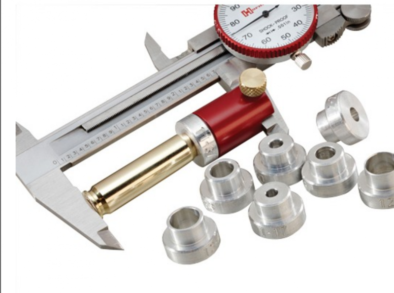

Los comprobadores de headspace que os comento
Es un cilindro que imita una recamara, con su tolerancia maxima y minima, para ver las tolerancias tiene mecanizada una canal de unas decimas como se puede apreciar.
Metes una vaina recalibrada y el culote de esta tiene que estar alineado entre la canal con la cara externa de el comprobador.
Si al meter la vaina el culote asoma por la cara externa del comprobador en un rifle con la recamara mecanizada con poca tolerancia, este no va a cerrar bien como es el caso de mi monotiro.
Si por el contrario una vez recalibrada la vaina e introducida en el comprobador esta se encuentra por debajo de la canal mecanizada estaria tambien fuera de tolerancia y podria ser un riesgo ya que bailaria en la recamara de nuestro rifle, pudiendo no ser percutida.
Estas comprobaciones las realizo con un calibre.
