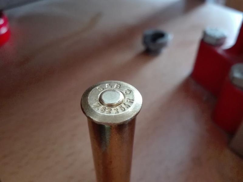

He empezado esta semana a usar una prensa progresiva Lee y por mal ajuste me han salido como 50 balas que el pistón sobresale un poquito por abajo (un milímetro o menos) pero es suficiente para que no dejen rodar el tambor del revolver hasta su alojamiento para dispararlas.
Habría alguna solución para poder usarlas o es mejor desecharlas directamente?

Empistonador manual. Aunque con cuidado.

Mi consejo es que con el martillo de inercia quite la punta y la pólvora y después con el empistonador manual u otra prensa asiente correctamente el pistón. Cualquier otra opción es asumir un riesgo innecesario, 50 exactamente.
El error debería haberlo visto ya con los primeros cartuchos recargados, al colocarlos encima de una superficie plana debería haber visto que "bailaban".

Vuelve a ponerlos en la prensa y los aprietas, si costase mucho es por algún problema, normalmente porque no hayan entrado alineados. Ni se van a percutir ni van a detonar.
Esa máquina es muy básica y los ajustes no son precisamente los óptimos.

Volverlos a apretar tal cual están es un riesgo que no debería correrse (tu decides), lo mas seguro, desmonta cartucho, los aprietas/colocas bien (oído del piston esta limpio?) abocardas de nuevo, pones polvora y vuelta a recargar. Esto es lo mas sensato.

Creo que sois bastante exagerados, ¿habéis probado a percutir un pistón con la presión de la prensa?. Porque una cosa es un golpe seco con algo puntiagudo y otra hacer presión de empuje. Ni golpeando con un martillo el culote de la vaina consigues percutir el fulminante.
Llevo recargando desde 1996 exactamente y algo de experiencia creo que tengo.

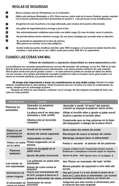

Buenas, compañero, ¿qué tipo de pistón usas? ¿marca? Verás, te lo digo porque hace un mes a mí me pasaba con los pistones Murom, que mi prensa no era capaz de empistonarlos totalmente en su alojamiento, se quedaban un poco hacia fuera "aplanchetados" y así no pueden estar, claramente. Los medí y eran ligeramente más grandes(y duros) que los que siempre he usado, los CCI Large Rifle. Simplemente los he deshechado para cargar, porque con los CCI jamás me ha pasado nada parecido. Decirte que mi prensa empistona correctamente los CCI, Remington, Winchester, y los únicos con los que no ha podido son los Murom. Así que si por una casualidad estás usando estos....es por eso. Espero haberte ayudado. Un saludo.
Re: Problema con pistones que sobresalen
Buenas tardes, sin animo de polemizar y tratando de echar una mano al compañero os comento que soy usuario hace ya muchos años de una prensa Lee pro 1000, que solo me ha dado alegrías, con una pequeña excepción, y fue una partida de pistones winchester que en su parte hueca en el momento de encajarla en la vaina se me quedaban clavados, tras un análisis vía lupa me dí cuenta que el borde estaba "más" afilado que en los CCI que utilizo normalmente, esto también favorece que si los oídos quedan con mucho residuo este filo no permite que encajen correctamente. Un tiempo después y por otro motivo, leí las instrucciones de uso (eso que tan poco hacemos casi todos) donde explicitamente informaba del tipo de pistón a utilizar, si bien esto pudiera dar pie a pensar en una competencia de marcas, en mi caso resulto ser acertado.Adjunto la pagina donde se habla de los pistones y sus posibles fallos/soluciones y el enlace a las instrucciones completas, por si el compañero no dispusiera de ellas.
Aprovecho para sumarme a los "de pocos arrestos" y aconsejar que se utilice el martillo de inercia para evitar posibles contratiempos y problemas, total 50 cartuchos se desmontan en el intermedio de una película en la tele...sobre todo si la peli es buena. Un saludo al foro
MikelE
https://leeprecision.com/cgi-data/instr ... 1000ES.pdf
MikelE
