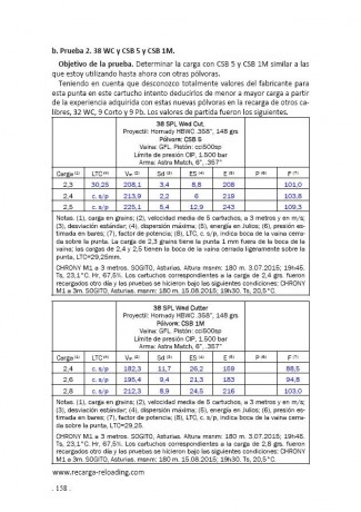

Buenas noches, voy a recargar el 38 WC, para un revolver Astra Match 38 Spl. 6" y tengo varias dudas 30
Manual página 158

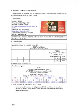

Buenas noches, voy a recargar el 38 WC, para un revolver Astra Match 38 Spl. 6" y tengo varias dudas 31
Manual página 160

Vaya si me es util, muchas gracias Miguel. :birra^:
