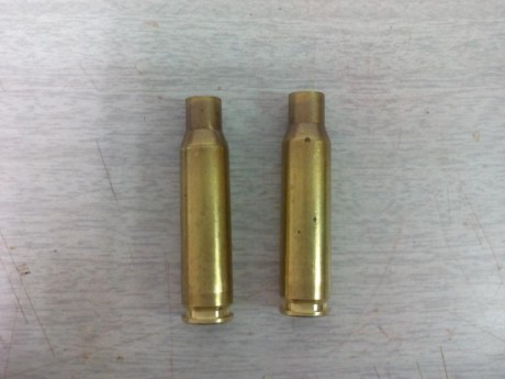

Hola a todos,
Soy nuevo en el tema de recarga y he empezado con el .308win, y me encuentro con un problema al recalibrar las vainas, a ver si me podeis hechar una mano que no se si soy muy tiquismiquis o lo que me pasa es normal.
Cuando recalibro las vainas me aparece un anillo mas claro cerca del culote, como a medio centimetro, y antes de recalibrar no está allí. Parece como si el die no recalibrase toda la vaina sino que llegase hasta donde aparece la marca.
Decir que he usado vainas geco comerciales disparadas una sola vez, prensa monoestacion lee, shellholder lee y die hornady. El die lo he ajustado para que toque el shellholder.
Alguien me puede hechar una mano para saber si es normal q pase, o que estoy haciendo mal (mucho más probable), y si las vainas q ya he recalibrado son un peligro o no, de momento no las he recargado por prudencia.
Adjunto una foto con dos vainas, a la izquierda una ya recalibrada y a la derecha una sin recalibrar.
Gracias de antemano :D

No te preocupes que es así. no se si tanto como 5 mm, dependerá del die, pero 2.5 mm a 3 mm quedan así.
Puedes recargarlas tranquilo que por eso no va a pasar nada. Según comentas la regulación del die esta bien hecha, así que si te quedan así es que con tu die quedan así. No le des vueltas que está bién.

Ese cambio de color te indica q hasta ahi, la vaina en maciza. P otro lado es totalmente normal.

Es normal. De todas formas, asegúrate de que el die se aprieta con el shellholder, probando sin vaina.
No es que llegue a tocar y ya está, sino que tiene que costar un poco de trabajo llevar la palanca hasta el final del recorrido (sin vaina).
Usa siempre un producto comercial para engrasar las vainas. Desconfía de las mezclas estupendas que te aconsejen los expertos.

Antes de seguir prueba si una vaina recalibrada entra en la recámara de tu rifle, que a veces pasa que el Shell holder es muy grueso y no llega a recalibrar la zona del culote.

hola buenos dias
ese anillo que se ve en la vaina de la izquierda que esta cerca del culote es la marca que deja tu recamara o le del arma donde se disparo
las vainas son todas diferentes en sus paredes diferentes matrices que repujan el latón hacia las paredes del molde y aunque sea del mismo fabricantes las matrices pueden tener diferencias de desgaste que dejan las paredes de las vainas con distintos grosores
si partes por la mitad dos vaina del mismo fabricante y disparadas con el mismo arma una con ese anillo y la otra sin anillo veras como las paredes tienen diferentes grosores
una ultima cosa los die de arma larga solo rectifican el cuello no toda la vaina

Eso será el tuyo. De hecho están los Neck Size que sólo recalibran el cuello y los normales (Full size) que la recalibran entera. El recalibrado de cuello se recomienda para alargar la vida de la vaina si solo se dispara en el mismo rifle,ya que la vaina se adapta a esa recámara en concreto (Fire forming) pero si se ha disparado en otro rifle es posible que no lo puedas acerrojar, que eso me pasa en vainas compradas del .308, que si no recalibro enteras la primera vez no entran bien.
