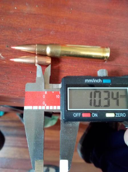

Este es mi ltc
Buenas tardes, compañeros. Estoy recargando el 7,62x54R y el 8x57 por primera vez con puntas Sierra Prohunter 20
Buenas tardes, compañeros. Estoy recargando el 7,62x54R y el 8x57 por primera vez con puntas Sierra Prohunter 21
No te sientas vencido aun vencido!!!

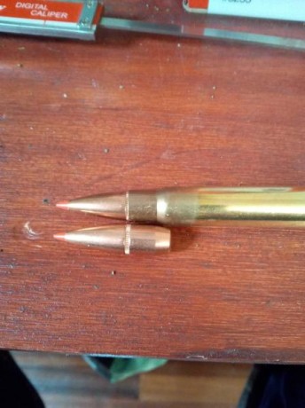

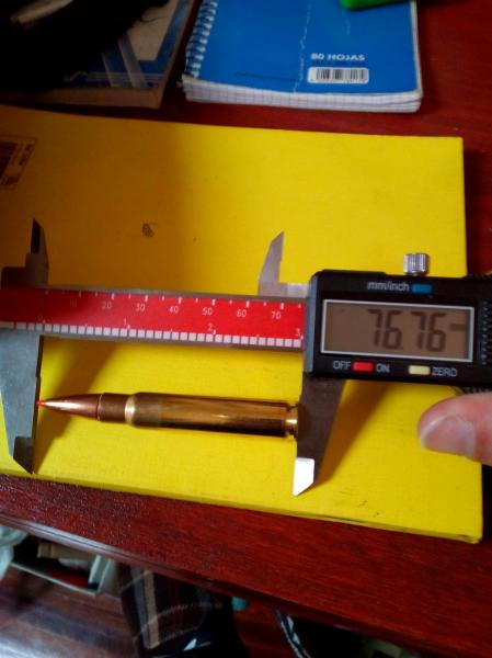

Mensajepor faly77 » 07 Abr 2018 12:27
Y esto es lo que introduzco la punta.
Yo creo que el ltc de las tablas hay que tomarlo como orientativo.
Estas fotos son de el 8x57 con punta hornady sst 170 grns
