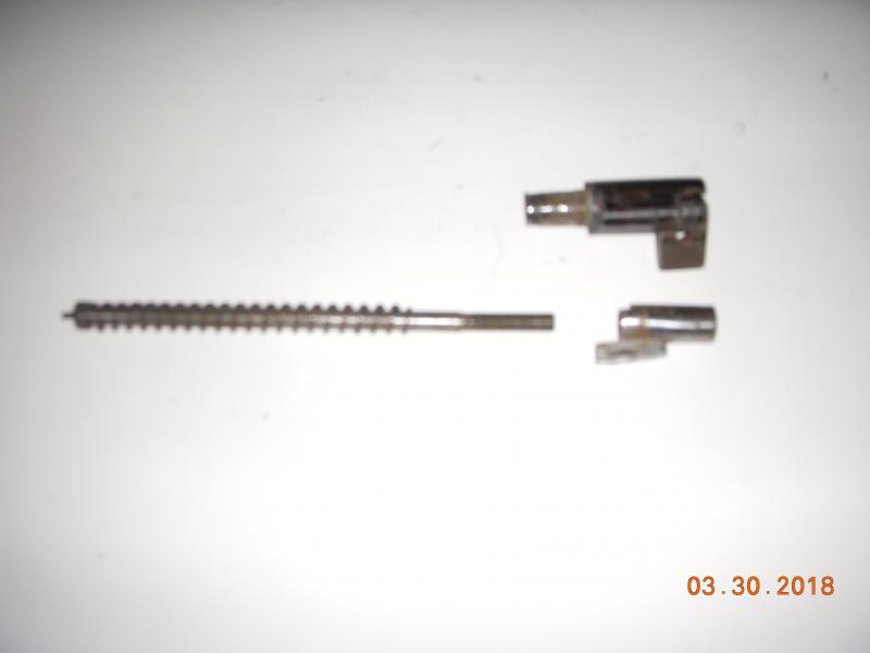

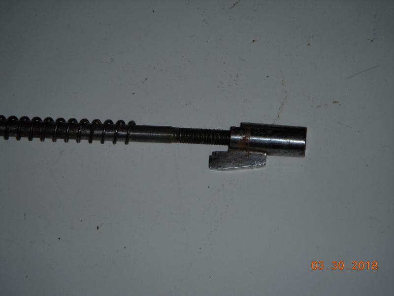

Para acortar o alargar la salida del percutor en las destroyer antes de tocar la punta de la aguja recomiendo actuar en la profundidad del roscado de la aguja sobre la nuez o parte trasera del cerrojo,adjunto fotos
Buenas.
Estoy empezando a recargar , he empezado con el 9mm pb y me han surgido dudas.
La carabina destroyer 20
Se puede observar la rosca de la parte trasera de la aguja percutora

Otra foto que muestra el percutor

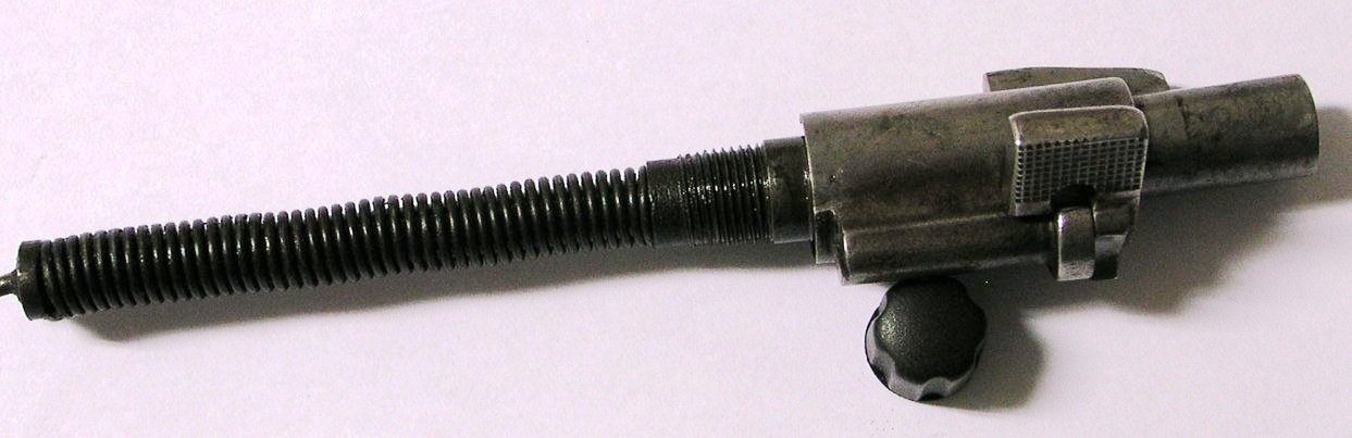

Detalle de la rosca del percutor de la Destroyer.
Miguel A.

Miguel59 escribió:Detalle de la rosca del percutor de la Destroyer.
Miguel A.
Miguel59,la foto que presentas es el conjunto portapercutor compuesto de percutor,muelle,nuez y aleta del seguro,la pregunta que te hago es,como tendrías que desmontar el muelle para sustituirlo,de hay que he aportado las fotos de donde debe de actuar el compañero (caballo loco) para acortar o prolongar la salida del percutor por el oído del cerrojo

Miguel59
Mensajes: 884
Registrado: 15 Oct 2009 03:15
Re: Recargar 9mm carabina Destroyer
Mensajepor Miguel59 » 04 Abr 2018 22:37
No se si entiendo bien la pregunta. Para cambiar el "muelle real" del mecanismo del percutor hay que desenroscar totalmente el cuerpo del percutor de la cabeza del percutor o nuez.
