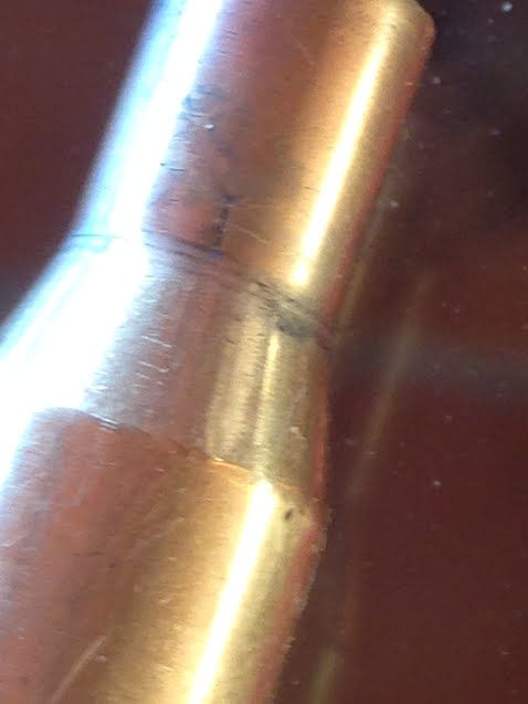

Alguien recarga este cartucho con R62 ?
Os cuento un poco mi situación, empece recargando con vainas norma, un resto de T5000 (47gr) y puntas de 130 gr Accubond,velocidad constante agrupación, mas que aceptable , pero, que o bien el pistón se aplanaba ,e incluso salia el cráter hacia fuera ,o a la altura del final del hombro y principio de del cuello aparecían unas micro rajas,lo cual me daba yuyu, máxime teniendo en cuenta que es un monotiro.
Compre Rs62 , mas un bote de Rotweill R5, y empece de nuevo haciendo lotes , misma vaina , misma punta (hasta que se acabaron) y eche mano de Partitions 130Gr.
Lotes que iban desde 47 hasta 53 grn con la Rs 62 y un vuelo libre desde 2 mm hasta 0,8mm , y desde 50 hasta 55 gr con el mismo asentamiento , total fuero mas de 50 puntas en los lotes, por los diferentes FB. de las puntas , conclusión, si un grupo agrupaba mal el otro peor , eso si si velocidades aceptables y constantes en todos los grupos hasta rondar los 3000 pf.
Ahí decidí dejarlo , y replantearlo todo porque es evidente que algo se esta haciendo mal , pensé subir de 130 , a 140 el peso de las puntas , quizás coger pistón mágnum por aquello que se siempre se comenta que se puede considerar un cartucho semimagnum , y probar VV.pero cual creéis que va mejor la 160 , 165 o 560 ?
Se que el hilo va va de VV no de si agrupa o no agrupa , pero si a alguien se le ocurre algo se lo agradecería, intentare pasar unas fotos de como salían las vainas con T5000 ya que para mi es curioso que si algunos por aquí habéis usado hasta 50gr a mi con 47 me de estos síntomas .
espero algún comentario , gracias de antemano y cordiales saludos

Aqui os dejo la vaina norma con las susodichas rajas con 47gr de tT5000
saludos de nuevo
saludos de nuevo
