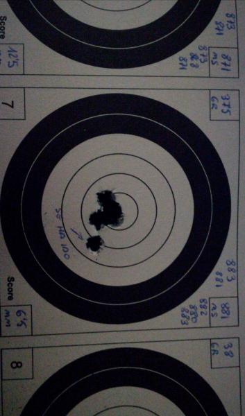

Buenas tardes.
En el mio 37,5 grains de n150 para scenar 123
881m/s con una variacion de 3m/s
Ltc 69,50mm
Dispersion maxima entre centros de grupo de 5 disparos 6,5mm a 100m.

Con que temperatura? No te da sobre presión con esa carga? Cuantas pulgadas de cañon?

Temperatura exacta no la se, fue la maňana del 14 de abril... ¿Sobre 20 grados? Fue el primer dia despues del dia de rodaje que me puse ha sacar la carga del rifle con n150 y scenar de 123.
La presion empezo en 38,5 y 39 ahi ya pare.
Este rifle crateriza enseguida el piston, porque usa aguja gruesa y el diametro del orificio en el cerrojo por donde pasa la aguja no esta demasiado ajustado.
Los pistones son cci BR4
El rifle el sabatti de culata laminada de 710mm y 28mm de diametro
