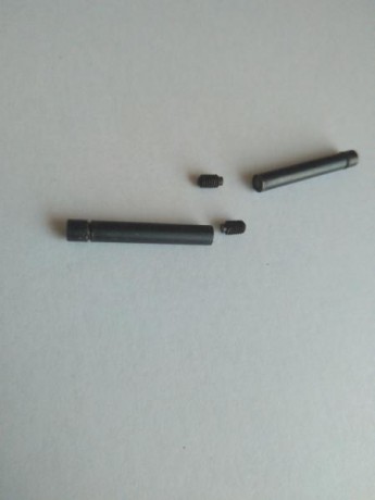

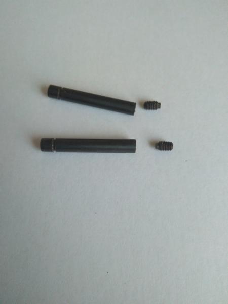

Hola compañeros, me gustaría saber si alguien me podría decir cómo puedo conseguir los tornillos Allen que sujetan los pines de los moldes mp-mplds, debido a que se me han roto supongo que de las altas temperaturas que le e dado en su uso,intento ponerme en contacto de donde los compré y no hay manera.
Gracias y saludos.

También puede haberte pasado por un exceso de apriete, es mas, creo que ese es el problema la rosca se rompe por apretarlo mucho, es mejor un fijador tipo nural en la rosca y un apriete mínimo para que no se rompa.
No te traía el molde mas pines?, normalmente vienen con pines de mas para cada tipo de cono.
Mp suele contestar los correos, de todas formas, hacer pines de estos no es mas que un poco de maña, una terraja de la métrica que sea (m4 creo que es) y una varilla de la medida adecuada. Veras, que no es imposible si no los consigues, todo es buscar lo que necesitas.

Muchas gracias Luis por el consejo los pins son del molde del 32 y venían justos , la rosca es de métrica 3. Repuesto tornillos de métrica tres y si que rodean pero tienen demasiada locura, de todas manera buscaré una varilla , que acople e intentaré que me hagan lo rosca gracias.
