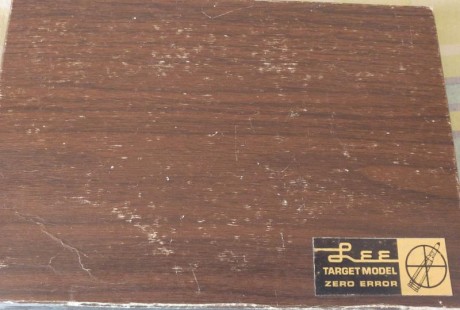

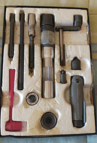

Yo tengo este y no encuentro videos sobre él

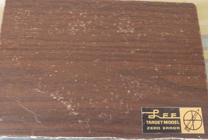

hola podrias mostrar la tapa de la caja(LA ORIGINAL) donde viene ese kit entiendo que es de marca LEE
srek1980
Mensajes: 7634
Registrado: 16 Sep 2006 10:01
Ubicación: Ogrilandia
Re: Recarga con lee loader clasisc
Mensajepor srek1980 » 24 Feb 2018 10:23
Exacto es Lee

El mio es micrometrico. De hay que no sepa como graduarlo.
