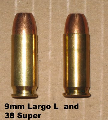

Re: Munición 9 largo Santa Bárbara con Astra 400
Si, bueno, que las Star A, esas, no se fisuraban a la altura de la uña extractora......
Y seguro que a nadie se la ocurrió tirar en estas armas con el 38 Super Auto, a 400 m/s, un cartucho muy raro, y difícil de encontrar en USA......o el 38 ACP, o el 9 mm Steyr, cartuchos que no distingues a simple vista, uno del otro.....
Dudo que las 400 esas rotas en USA hayan tirado mucho 9Steyr , y que hayan roto por eso.
Y sabiendo el estacazo q te da en la muñeca con municion SB, tirar una dieta a base de 38SA tampoco parece coherente....sobre todo cuando la pistolita es "famosa" por tirar 9P....
Por no mencionar este hecho, extraido del primer comentario:
[color=#FF0000]"The Speer reloading manual actually mentions that when they developed loads for the 9mm Largo some of the Astra 400s they used in testing came directly from importers with cracked frames -- so I know this is at least not exclusively an issue of guns being neglected and abused here in the US."[/color]
.....pistolas que salieron ya rotas de aqui, sacadas directamente del parque al barco, usadas con su municion reglamentaria....
El 38ACP no es nada estratosferico en velocidades, es el 9L con semipestaña...q por cierto las 4 que he tenido, ninguna acerrojaba el 38SA, todas marcadas 9mm&38.
Las Star se rompen, si claro, y por dos sitios diferentes...pero la cuestion es que las STAR solo funcionan con cargas potentes.
Por qué someter al puro a cargas potentes cuando no tienes por qué?.
Por cierto, que un arma sea reglamentaria no tiene por qué ser buena....la Llama 87 tb fue reglamentaria, y famosa por romperse.

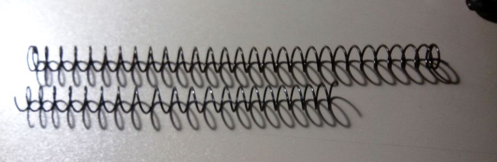

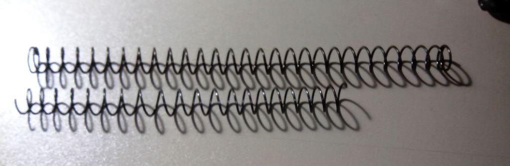

Creo que el Puro es un arma muy robusta si está tal cual fue concebida. Cualquiera que haya tenido una en ese estado sabe que hay que apretar los dientes para montarla porque el muelle está duro de cojones. Si no está duro significa que, o bien se ha deteriorado, o , mas probablemente, que ha sido victima de las manos de algún aficionado que ha decido cortarle algunas espiras para que monte más suave, de ese modo "puede" tirar 9 parabellum o 9 corto (vaya usted a saber en que pensaba el autor del desaguisado
Si no estamos seguros, venden muelles nuevos para este arma y no son difíciles de conseguir ni demasiado caros (lo caro es adaptarse a vivir con una minusvalía en las manos o en la cara).
Para que os hagais una idea os mando foto de los dos recuperadores de mi 400, adivinad cual montaba cuando la adquirí y cual es el nuevo de Wolf springs que le puse.
Lo del muelle es relativo.
Si usas municion original:
Si esta blando, lo que sufre es el frente de la correcera al topar con el armazon, y secundariamente la zona debil de la ventana de expulsion, por inercia.
Si esta duro, lo que sufre son los encastres del cañon al armazon en el retorno, y una vez más, la zona debil de la recamara al frenar la inercia del resto de la corredera.
En ambos casos tb sufren mucho las guias de corredera, en la parte inferior al tragarse la vibraciones del frenazo violento de corredera.
Creo que para condurar la pistola, lo mejor es tener el muelle original, aunque este ya venciendose y controlar la recarga para que funcione lo justo, llegando al tope con la minima energia posible y no se machaque, ya que en ese punto la vaina ha sido expulsada de más y todo ese exceso de energia es innecesario.
Si acaso en un dia frio, lo mas que puede pasarte es que tras el ultimo tiro, esporadicamente, no se quede abierta....aunque me parece poco precio a pagar.
