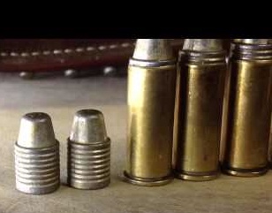

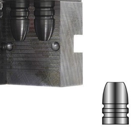

El sistema Lee hace su función pero tienes que tener en cuenta el uso de alox de Lee y que normalmente en los proyectiles que va mejor su uso son en los que tienen micro ranuras de engrase (microgrooves) y quedan todos embadurnados. Porque en el resto de proyectiles de molde con una o dos ranuras grandes de engrase, el sistema Lee no cumple del todo. Aquï es dónde las recalibradora-engrasadoras se lucen estupendamente.

Microranuras de engrase

Ranura de engrase grande
