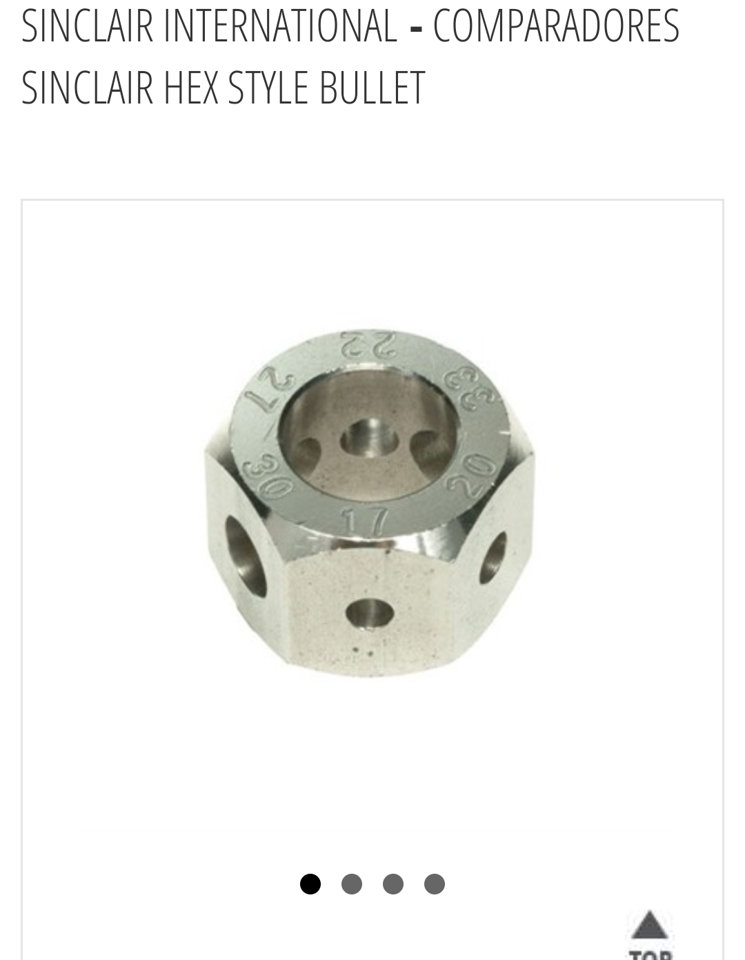

Hola amigos.
Estoy pensando en fabricar un dado comprobado de calibres de los rifles que tengo. Ya que no los encuentro todos con lo que hay en el mercado, me decido a hacerlo.
Con una tuerca hexagonal de acero inox y la ayuda de un tornero, quiero hacer estos calibres y quiero ver si la nomenclatura inglesa en pulgadas es la correcta para estos calibres....
6 x 62 freres..... ( ,243")
6,5 x57.............. ( ,264")
270 w.................( ,277")
7mmRM............ ( ,284")
300WM............. ( ,308")
8x68S................( ,323")
Decirme si es correcto para meterle mano✋!!
Gracias por la ayuda

Yo tengo la Sinclair de la foto y va realmente bien.
Es que realmente es una puñetera tuerca taladrada y vale casi 30€...
Ya nos mostrarás como te queda.

Yo uso la de sinclair y va muy bien. En BROWNERS la compré yo. En España, imposible encontrarla.
Ya nos contarás como te queda!!
