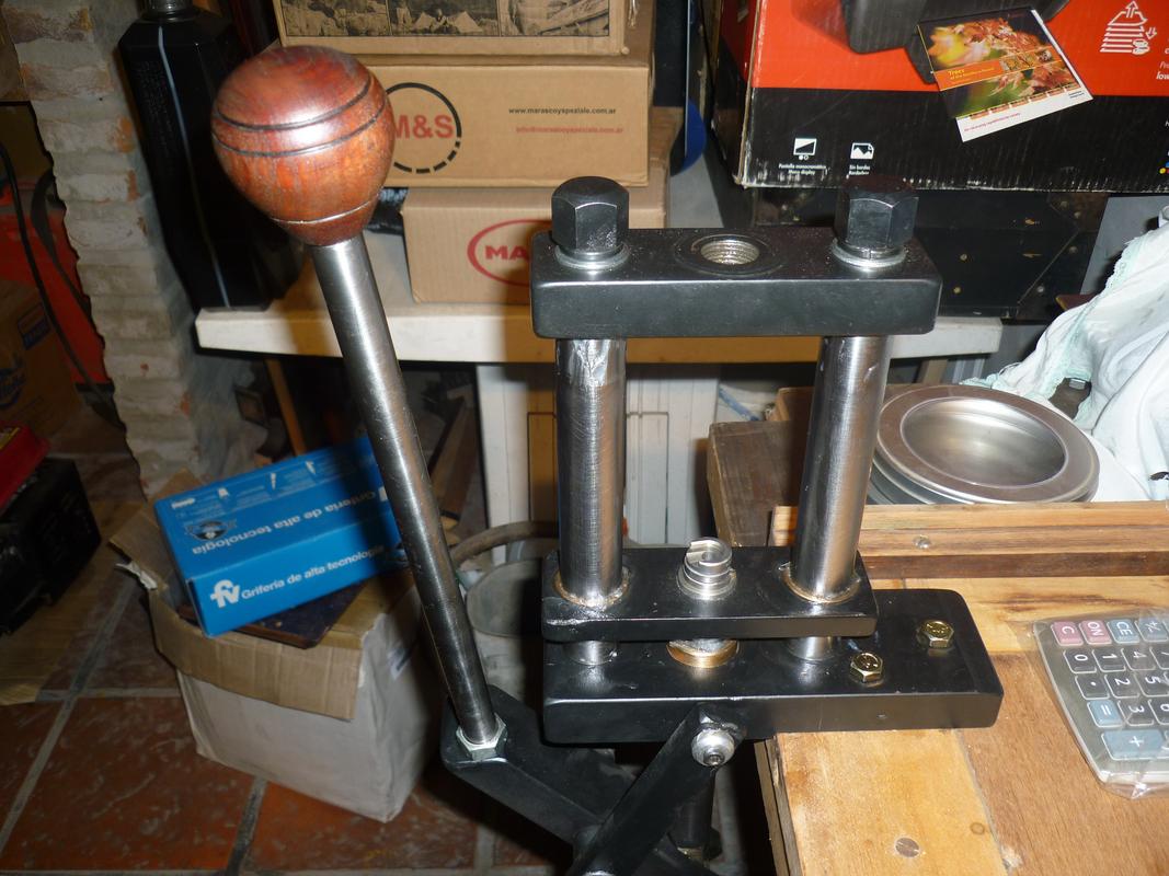

Contundente fabricacion casera de prensa de un compañero, con un aspecto buenisimo y expuesta en
"muestra tu rincon de recarga"

45colt lc escribió:Contundente fabricacion casera de prensa de un compañero, con un aspecto buenisimo y expuesta en
:shock: :apla: :apla: Me encanta, tiene que ser un carro de combate. Ni el mayor ángulo de gola se resistirá a ponerse de nuevo en su sitio. :mrgreen:
