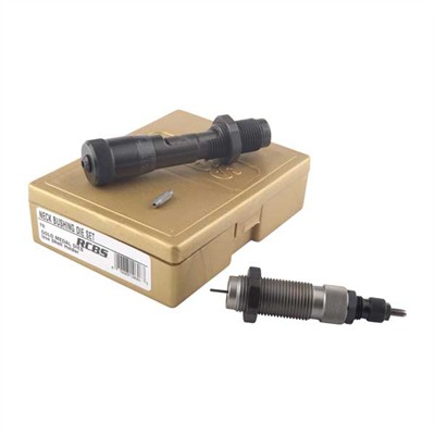

Necesitas unos buenos Dies RCBS que calibren bien el cuello y los Bushing apropiados

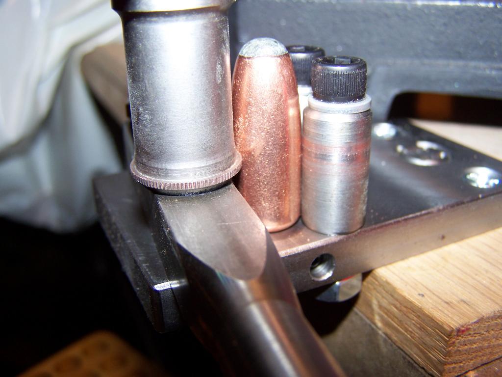

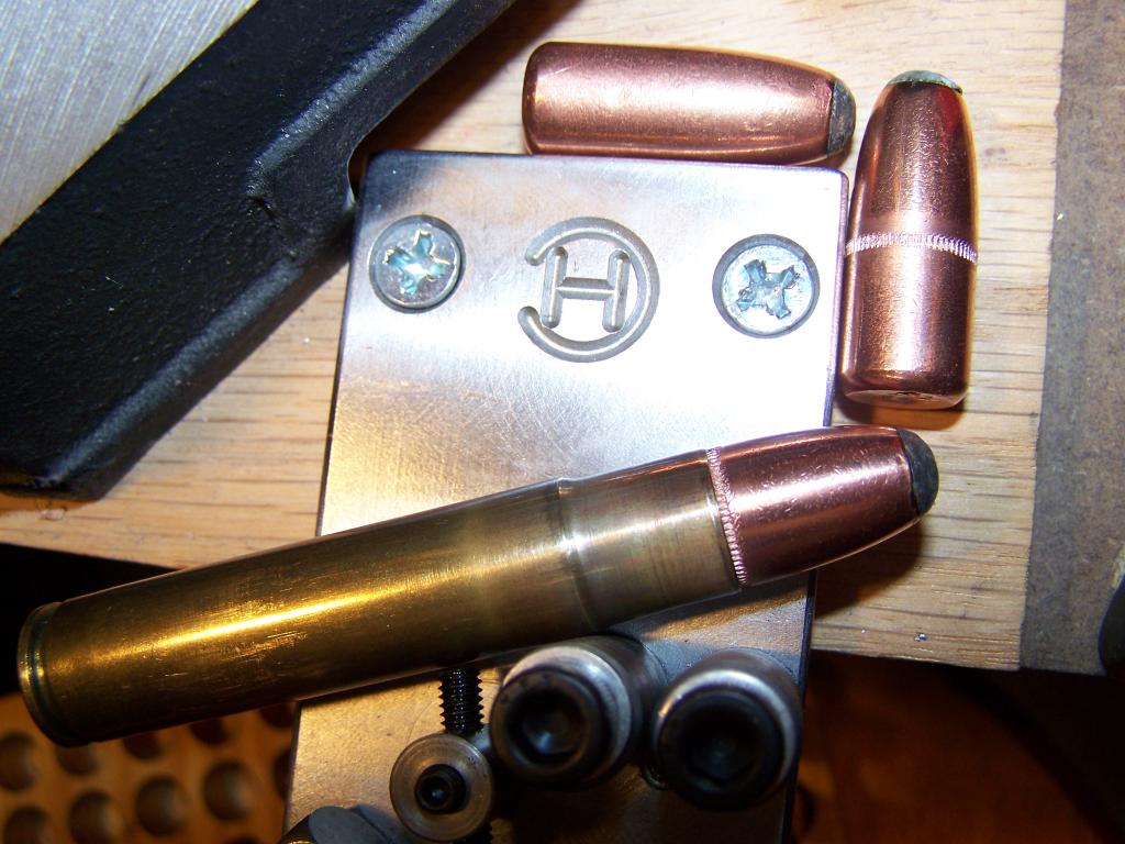

Hola Vitaminado,
mira estas fotos, que delicia poder contar tan a mano estos utensilios como tienen los americanos. :(

¡ Salud y tiros ! :Zeb:

esta muy bien esa herramienta, le puedes hacer la linea donde te interese con el ltc que mejor agrupe en tu rifle

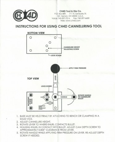

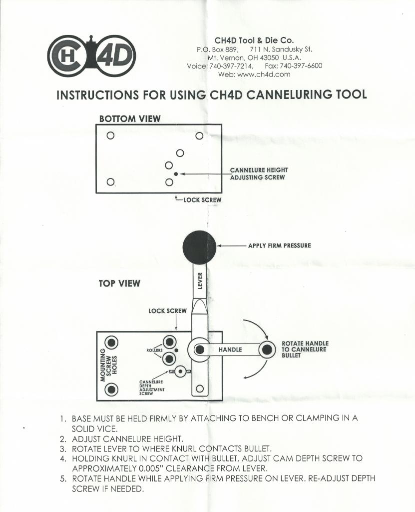

Y estas son las instrucciones de uso.
hola.
recargo para el calibre 338 wm con puntas hornady sst 200 gr y nosler accubond 200 gr.
el problemas 170
