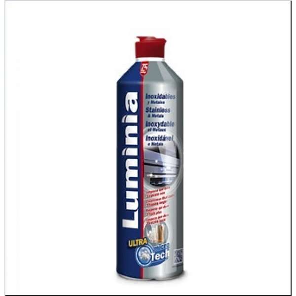

Por otro lado el bote que te habrá vendido será el pulimento que hay que agregar a la cascara, pon el aparato a funcionar sin las vainas pero con la cascara y échale un par de chorritos del liquido y deja que se mezcle con la cascara, si salen grumos, los eliminas con un destornillador batiendo la cascara a la vez que se mueve en el tumbler, una vez no haya restos de grumos y este la cascara seca (un par de minutos dando vueltas) pon las vainas y a limpiar, según como estén de sucias tendrás que dejarlas mas o menos tiempo, eso ya es probar.
El liquido si lo compras en la armería te lo venden a precio de oro, lo ultimo que he probado es un liquido blanco y lechoso parecido al limpiavitroceramicas ( es lo que he usado durante años con muy buenos resultados) pero es para limpiar cocinas, metales, laton, acero inox, etc, se llama luminia y el bote de medio litro esta en el Aldi a 3.99 euros, con ese medio litro hay para unos cuantos años de limpieza. Los resultados, espectaculares, mucho mejor que el limpiavitro, las deja como si salieran de la caja. Caso de no encontrarlo, el limpiavitro del super y no te malgastes el dinero en nada especial.

Mensajepor luis7 » 24 Ene 2018 20:43
ESte es.
