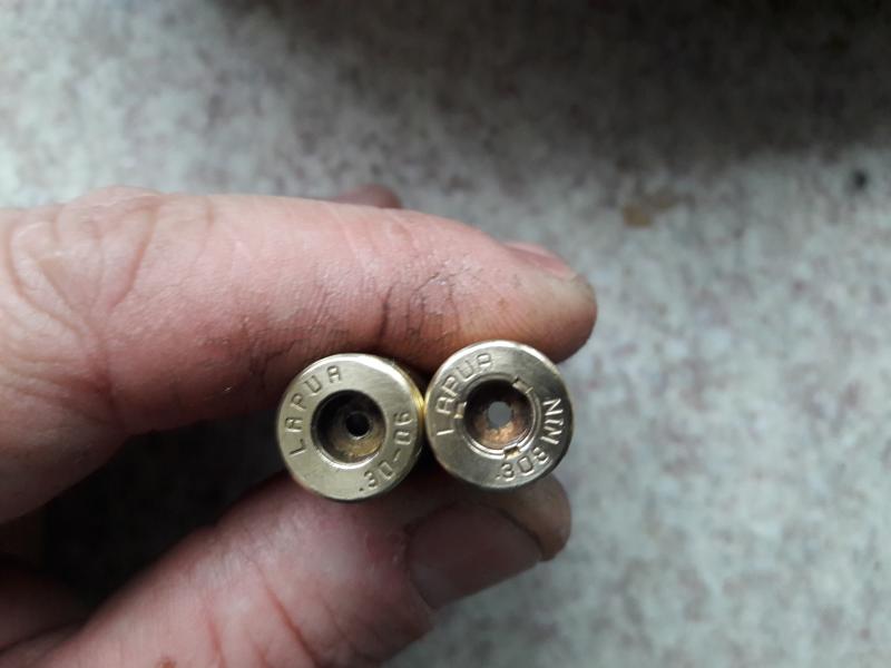

Buenas , tengo una duda sobre unas vainas del 308 que compre en este foro , en el alojamiento del piston tiene tres marcas y al empistonar le cuesta bastante , el piston que uso es el cci 200 . Si le quito esas peque las rebarbas que tiene entran mejor , gracias

Esas'marcas' son granetazos que se hacen - normalmente no en munición civil - para que el pistón no salte con el retroceso de los disparos a ráfagas. Fíjate que las dos vainas que muestras son de calibres militares.
Teóricamente si los quitas no debe pasar nada y empistonarás sin problemas, de hecho creo recordar que RCBS tenía un chisme para quitarlos, pero yo haría una prueba con unos pocos cartuchos antes de echar las campanas al vuelo.

Bolsillo de pistón crimpado. Te lo puedes encontrar en 7.62x51 y el las 5.56 de determinadas marcas.
Se hace, como bien te han dicho, para evitar sorpresas en armas de fuego selectivo.
Hay un útil para dejar uniforme el bolsillo y poder empistonar de nuevo.

pesalas que en algunos lotes hay mucha diferencia en peso de las militares a las civiles
