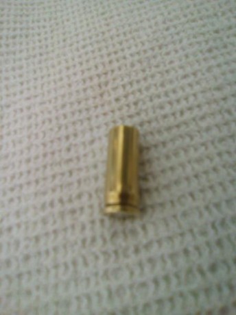

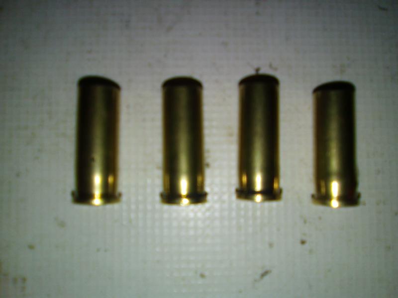

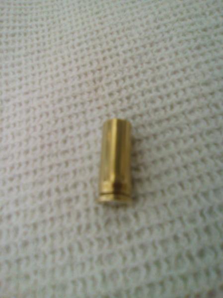

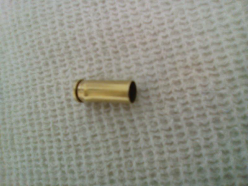

Buenas tardes, tengo la duda si es normal (entiendo que no) que las vainas que vengo recargando del calibre .32 presentan un "michelín"" como a unos 5 mm de la base de la vaina. Las vainas son Lapua, tendrán unas 6/7 recargas, suelo cargar con 1 o 1,1 graims de BA10 (mientras me quede). Algún compañero me ha comentado que cargo poca pólvora..
Adjunto algunas fotos, pero se aprecia muy poco a causa de la calidad.

Tienes el dai de poner los proyectiles mal regulado, subelo.

No se ve muy bien en la foto, pero.... Si estás tirando con una pardini de cañón no último modelo yo diría que se te ha herniado por carga demasiado baja.
Es algo que pasa por desgracia con frecuencia en ese arma...

Tiro con una Walther GSP, también antigua.
No sabría decir si es después del disparo, es una deformación que va apareciendo poco a poco.

¿Puede ser que se produzca el disparo sin estar la vaina totalmente introducida en la recámara y por eso se deforma?
Estas armas pueden percutir sin estar acerrojado el cierre y si no entra el cartucho completamente en la recámara se deforma o incluso se parte la vaina.

Primero, más que subir el die de colocar el proyectil, he optado por subir el die de desempistonar. Me inclino a pensar que la vaina haga tope en el die y arruge la vaina por la zona que no queda dentro del die, o sea en la zona más próxima del culote. El problema es que no puedo comprobar el resultado hasta después de varias recargas.

Igual estoy diciendo una tonteria pero eso me da que es que tienes el Die de recalibrar demasiado alto y no recalibras la vaina entera. Ese "donut" puede salir a veces al recalibrar solo el cuello en las vainas de arma larga. si te pasas al elegir el bushing. En corta ni idea. Pero tiene pinta de eso.
Miralo...
