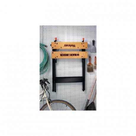

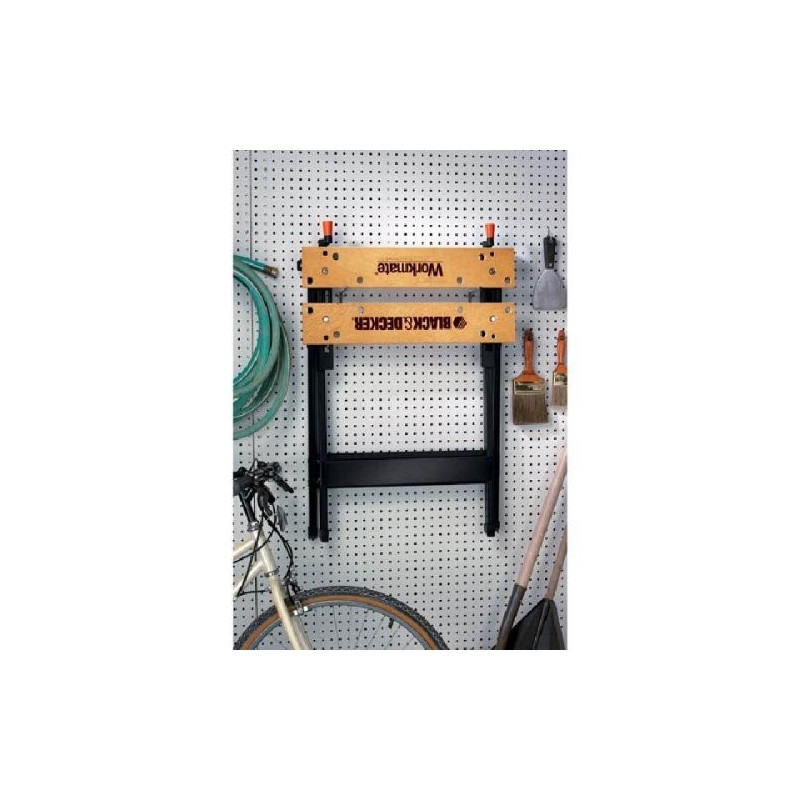

Yo estoy preparando mi equipo para cuando haga en enero el curso de recarga y tengo para acoplar la prensa un banco de trabajo plegable y encima pondré un trozo que sobró de la encimera de la cocina sujetada con mordazas para quita y pon, ya que tengo poco espacio.

Para poco espacio esto es lo mejor...........
