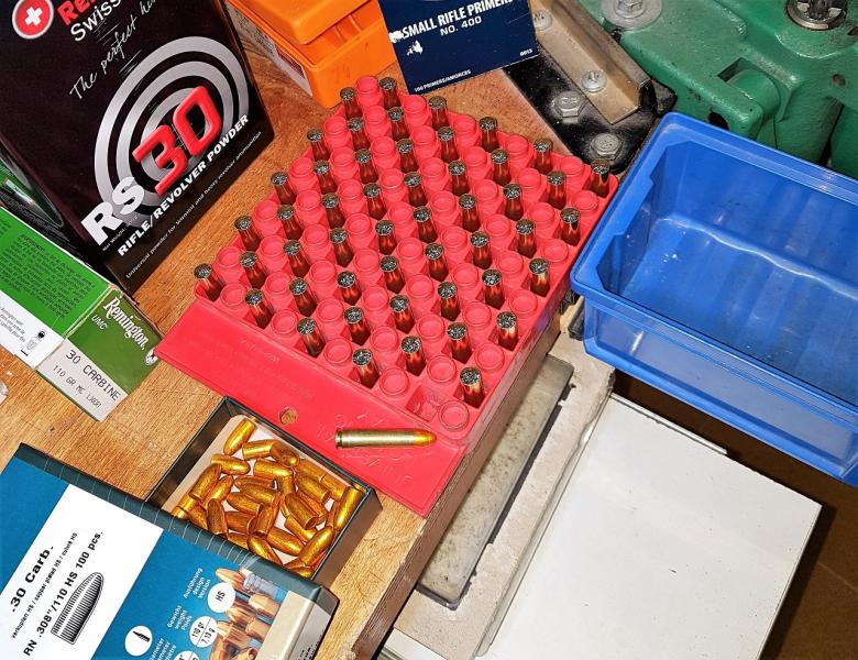

Como no hay forma, por ahora, de conseguir la VV N110 me he hecho con un bote de RS30 para esto.
No hay datos de carga Oficiales, solo hay una referencia de usuario en la web de RS con dos pruebas de RS30, en dosis de 14gr y 14'5gr con velocidades respectivas de 500 y 575m/s para una punta Frontier TMJ de 110gr (Izquierdo no trae esta punta, no se porqué)
La única punta para el 30 Carbine que no es encamisada que he podido localizar es la H&N RN HS, cobrizada y plastificada. Aún así he tenido que comprarla en formato de paquete de prueba de 100uds. No está disponible en el paquete de 500uds aunque si está en catálogo.
Previo a la realización de pruebas, las dosis de 14/15gr llenan la vaina del 30 Carbine, de hecho, la carga de prueba que voy a usar, 14'3gr, requiere un poco de compresión pues, como se ve en la foto llena muy bien el espacio.
Esto me da buena espina, ya que el ratio de quemado de esta polvora es, a priori, ideal para el calibre, la masa de polvora garantiza una buena cantidad de gases de quemado para acccionar el ciclado por toma de gases. Pienso, a falta de pruebas, que esta pólvora está muy bien adaptada a este uso y probablemente a otros similares (357mg, 44mg)
En cuanto pueda resultados, mientras tanto foto de la recarga en la que se ven todos los elementos empleados: Vainas Remington Peters, Pistones SR CCI 400, Puntas H&N 308" 110RN, Polvo RS30 (14'3gr)
