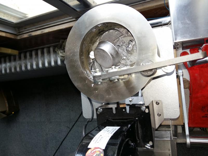

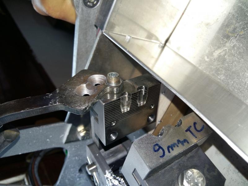

Pues ahí va eso..

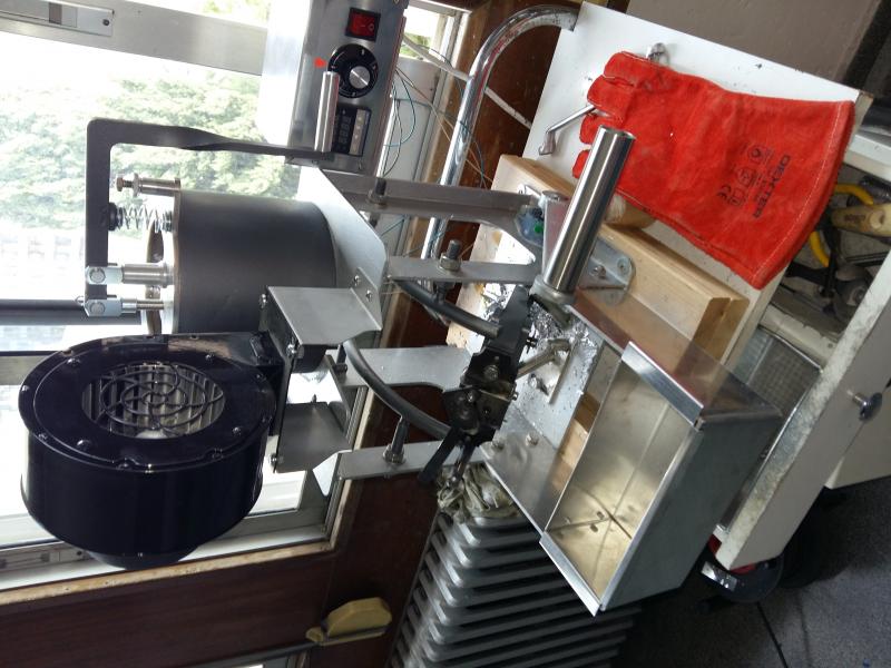

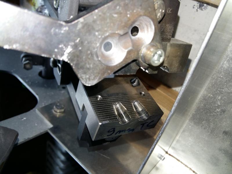

He pillado otro molde nuevo al eslovaco y no veais como va. Es un molde custom, de hierro, para 9mm troncocnico, beavel base, a 356 y una banda de engrase. El molde viene ya del taller preparado para usar en maquina magma master caster (en mi caso una sandmann, que va mejor que la mastercaster y es mas barata).

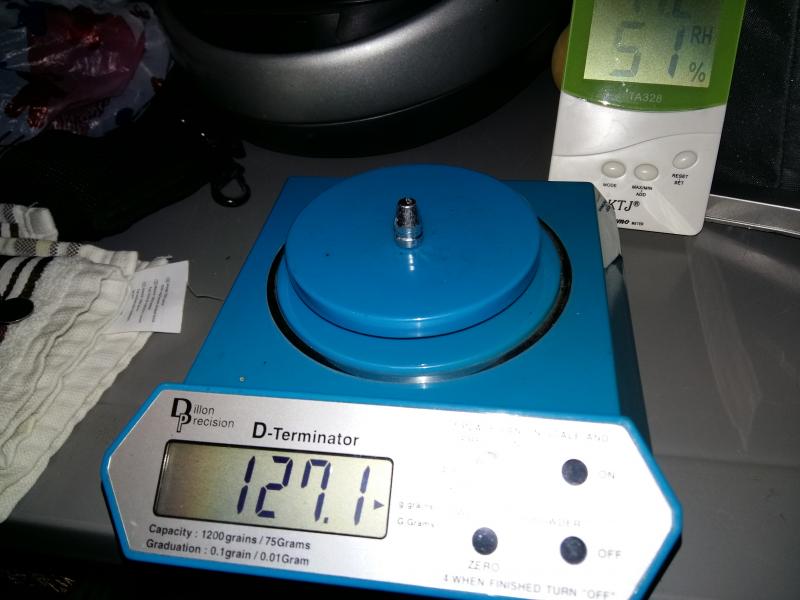

No he hecho mas que ajustar el molde nuevo y en menos de 10 minutos han salido estas ciento y pico puntitas... he pesado TODAS... entre 126.6gr y 127.1 para un molde tarado a 125gr. Aleacion 1/6 de linotipia. Dureza 12 brinels.
He tenido varios moldes de este tio... pero este.... se sale. Recomiendo al 100%...

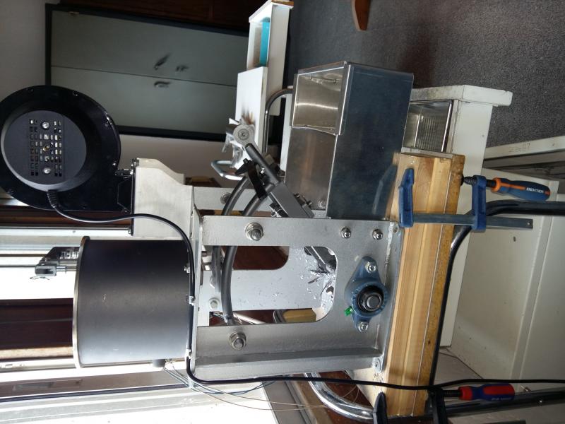

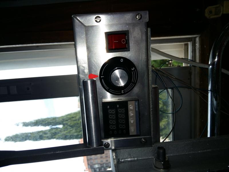

Moldd mp y maquina sandmann

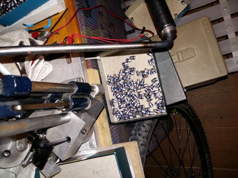

Tres mas

Hola compañero:
Es el molde que me falta para mi SW952, pero en su web no la he localizado, puedes indicarme
como lo conseguiste.
Gracias, y aprovecho para felicitarte por tu magnifico equipo.
general
Mensajes: 4596
Registrado: 02 Ene 2007 10:01
Re: Mp molds
Mensajepor general » 08 Nov 2017 09:22
Ponte en contacto con el via mail o por el mesenger de facebook. Responde siempre.
Creo que este molde lo tiene en hierro, aluminio y bronce. En 4 6 y 8 cavidades.
