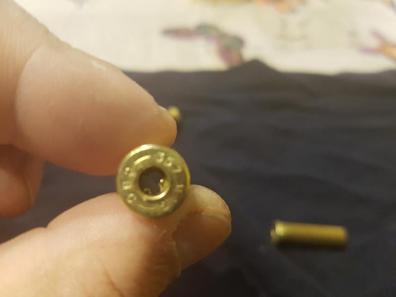

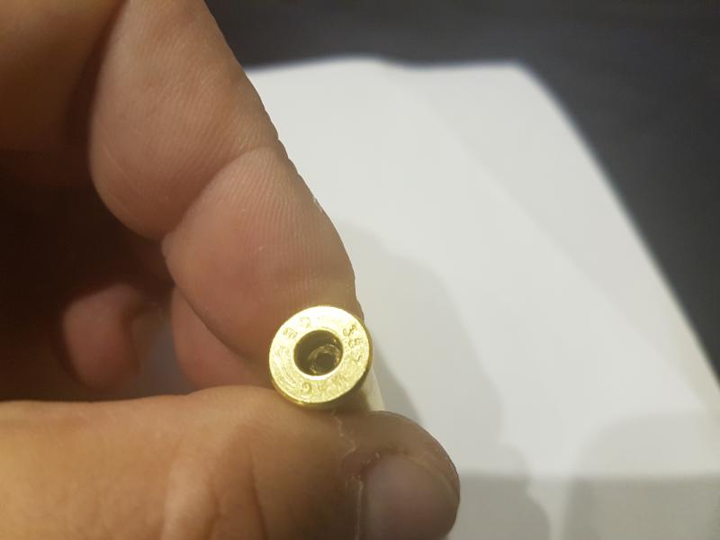

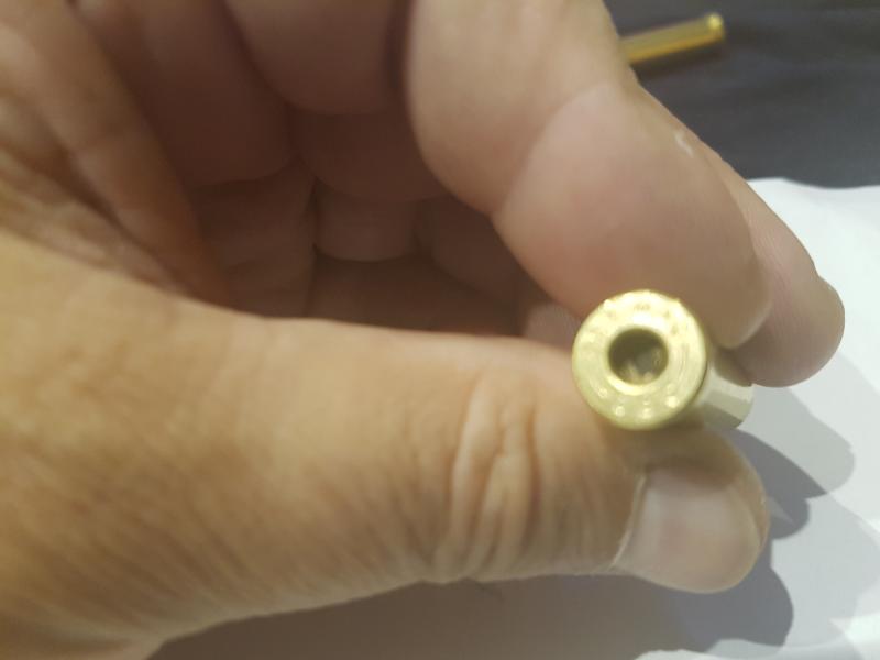

Estaba preparando una municion para 357, por cierto quería confirmar Small Pistol y 6;6 de CSB 1M...me encuentro estos alojamientos sumamente dilatados, algunos doblados y otros rotos..se trata de munición comercial. Que os parece?

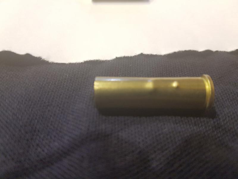

Mirar esta otra, qué extraño. Tiene dos protuberancias, parece sobrepresión pero insisto son comerciales

Curioso el aspecto de las vainas. Yo en tu lugar no volvería a usar. Imagino que son de un tiro.
Tampoco dices la marca de las mismas, imagino que por prudencia a la imagen de la misma.
Es muy posible que se trate de una partida defectuosas.
En la vaina que aparece esas protuberancias en el cuerpo de la misma, revisa por asegurarte que los alveolos del tambor se encuentran bien.
Pero si es munición comercial todo apunta a una partida defectuosa.

Pues son de un solo disparo..la verdad es que lo noto fuerte, pero lo que no me termina de gustar es lo del oido, hay algunos rotos..yo creo que es problema de un pistón, posiblemente magnun, muy fuerte.
Voy a recargar con el piston small pistol, el del 38..ya veremos.

La marca es bien visible en la foto, y Magtech no es mala, puede que un lote defectuoso....

Pues ya resolví el misterio...todo ha sido por el desempistonado..estuve enredando con uno "universal" que, de hecho, me lo cargué. Resulta que la vaina de las protuberancias tenía dentro la punta y los oídos perforados y sacados para afuera corresponden a golpes o mala alineación al desempistonado.
Hoy probé la recarga con 6'6 y 6'8 de BA9 y queda margen como para subir a 7, por lo menos.
