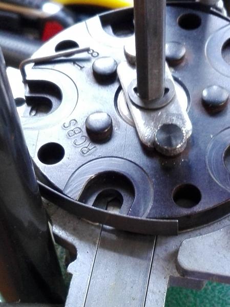

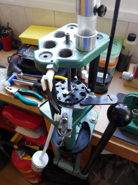

Hace tiempo, mucho tiempo, compré una máquina de recarga RCBS Rock Chucker. La amplié con la Pyggback 2. Cierto es que la usé mucho pero nunca llegó a funcionar como era de esperar.
Con el tiempo adquirí una Dyllon 650, que es la que uso actualmente. Guardé la Rcbs hasta que ahora por economizar tiempo, ya que recargo varios calibres, he decidido montar de nuevo la Rcbs.
El problema:
Después de montar la máquina no consigo que quede alineado el disco con el alimentador al realizar el giro .
He probado todo lo que se me ha ocurrido. Cambiar el alimentador, variar la distancia del espaciador, engrasar las partes móviles de la máquina hasta una consulta a Iker Jiménez :mrgreen: :mrgreen: :mrgreen: .
Puede alguien ayudarme por favor, de lo contrario creo que no le aguarda un final feliz a la máquina.
Un saludo y gracias de antemano.
:sniper :sniper :sniper :sniper :sniper
Buenas tardes:
Hace tiempo, mucho tiempo, compré una máquina de recarga RCBS  Rock Chucker. La amplié 00
Al iniciar el giro
Buenas tardes:
Hace tiempo, mucho tiempo, compré una máquina de recarga RCBS  Rock Chucker. La amplié 01
Al terminar el giro

Hola, yo he tenido dos unidades y me han ido fantasticas, no indicas si te queda el giro corto o se pasa del punto de giro
He visto en la foto que el muelle de extraer vainas está muy justo al disco pudiendo rozar y frenando el giro.
Cómo está la bola y el muelle de posición el plato? Trabaja bien?
Limpiaste el casquillo de giro? Recuerda que gira para un lado y para el otro se frena Una vez limpio siempre le echaba una gota de aceite, el casquillo de nailon lo cambie al cabo de muchos,muchos miles de recargas.

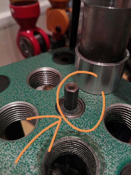

Me hablas del casquillo de giro, te refieres al casquillo superior de la torreta?
Espero respuesta :saluting-soldier:

Buenas noches:
Te mando una foto señalando lo que creo que es el casquillos de giro.
Lo he desmontado, limpiado y lubricado y se sigue quedando corto.
Seguiré intentando cosas.

Mensajepor motogun » 05 Nov 2017 23:47
Pon uno nuevo, es lo único que puede darte este problema, el vástago no he visto que se desgastará nunca., Pero el casquillo de nailon si que da algún problema.
